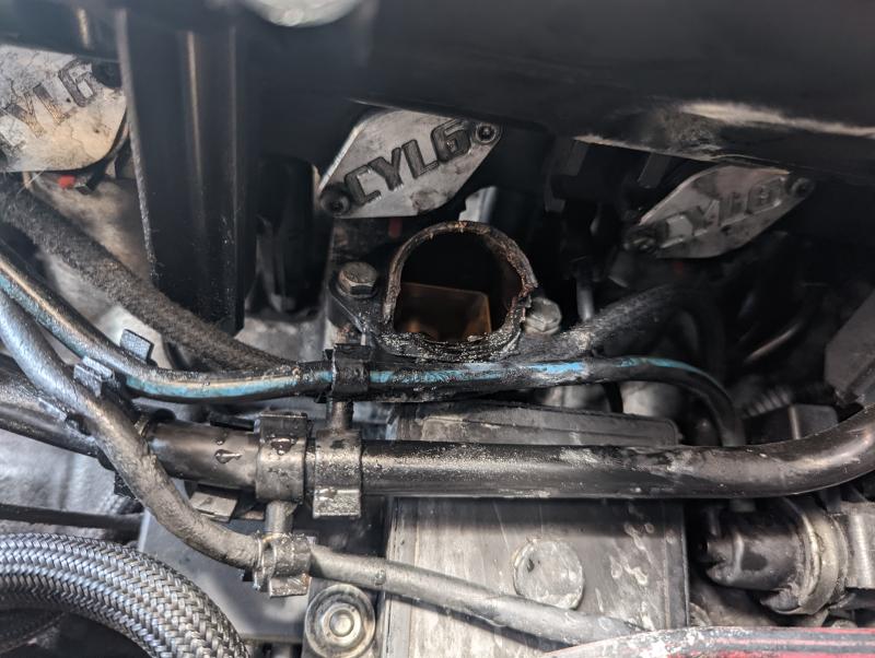

Ce matin j'ai attaqué le démontage du support de filtre à huile, le plus galère c'est de sortir les durites de LDR qui sont collées. Du coup j'en ai cassé une le raccord au dessus du boitier de préchauffage c'est un moindre mail il y avais une petite fuite qui me flinguais à moyen terme le boitier de préchauffage;

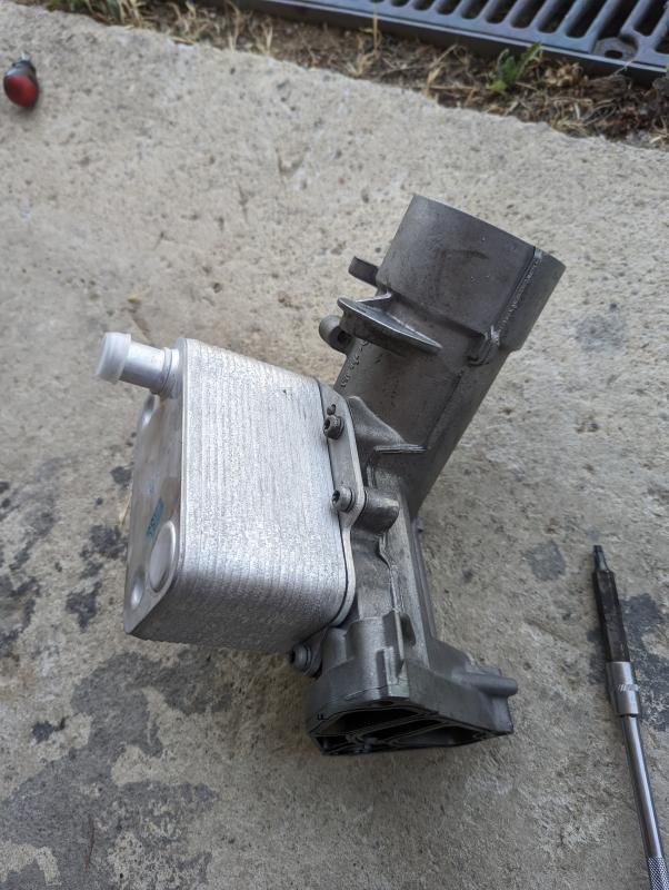

le support de filtre à huile nettoyé avec le nouveau radiateur d'huile:
éventuellement je cherche le couple de serrage des vis du radiateur :oui:

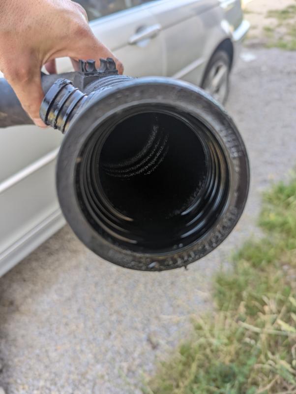

en démontant ma durite de turbo j'ai retrouvé un peu d'huile dedans, il n'y a cependant aucun jeu dans l'axe du turbo :scratch:
Messages : 23546
Rien d'alarmant ,
Refroidisseur d huile sur support de filtre
20nm
