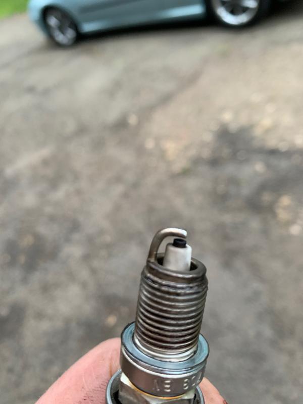

Elle tourne trop pauvre à froid
Demonte une bougie sur chaque banc pour voir la couleur
Soit un capteur soit le système de départ à froid qui a un problème

les bougies des 2 bancs sont comme ça:
droit:
gauche:
en meme temps elles sont neuves donc pas facile de s'orienter
voici celles que j'ai changées: ce sont des iridium et j'ai fini par penser que leur plus faible consommation faisait croire aux calculateurs qu'il y avait un probleme donc j'ai repris de l'origine pour les tests
droit:
gauche:

on parle bien de ce test?smeldeplomb a écrit : Demonte une bougie sur chaque banc pour voir la couleur
- Messages : 11830
Bon sa c'est croisé on dirait...tony28 a écrit :les bougies des 2 bancs sont comme ça:
droit:
gauche:

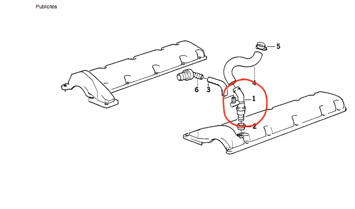

- Messages : 85974
RE;
as tu vérifié que les durites de dépression sur les régulateurs étaient bien en place?
les 12 de ce plan!
https://www.realoem.com/bmw/fr/showpart ... Id=13_0603
De manière générale!!!
un défaut qui survient immédiatement (sans que le moteur soit chaud!) ne dépend pas du tout de la régulation lambda!
elle est donc hors de cause chez toi!
une prise d'air
pour Loffense, reste possible!
as tu bien remis les tresses de masse moteur sur le châssis?
le démarreur tourne "normalement??????
les 12 de ce plan!
une prise d'air
