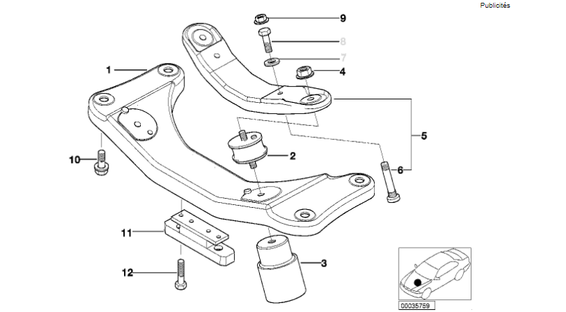

Edit : Le N°2 sur la vue éclaté, en 2 fois du coup. ( Palier de boite et pas support autant pour moi )

L’électrovanne , c'est la pièce 10 du schéma
