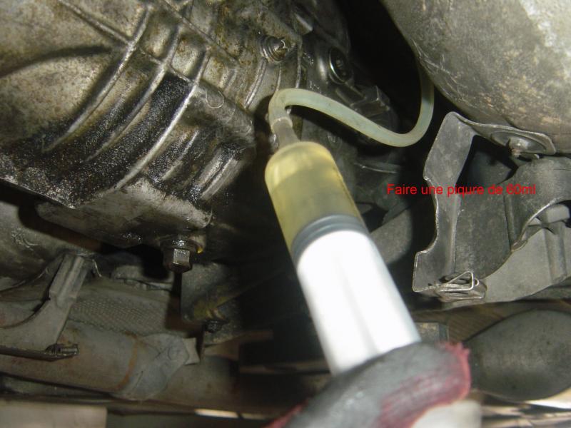

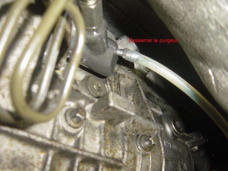

Messages : 23441
Un récepteur d'embrayage se purge à l'envers ; tu aspires du loocked dans ton bocal, et tu réinjectes par le purgeur .
maintenant si tu as des traces grasses , ne traines peut être pas trop pour le remplacer . :pamafau:

Du coup avec cette méthode, il faut débrancher la durite du bocal de LDF vers un récipient pour éviter de contaminer le LDF neuf de la purge des freins ?
Messages : 11821
bah non, la seringue c'est sur le purgeur pas sur l'arrivé de LDF. Si tu débranche la durite tu pourra jamais purger.
Messages : 23441
C'est pas les 20cc de ton récepteur qui vont contaminer tt le circuit.
Ceci étant dit, si tu as peur ,tu purges ton récepteur ,comme pour les freins, et quand il coule clair, tu injectes ta seringue :pamafau:

Ben en fait ce que je comprend pas, c'est que si on injecte du liquide par le bas (au niveau du récepteur de la boite) cela va forcement faire remonter le liquide vers le bocal ?
Donc pour une bonne purge du système il faudrait dans l'ordre :
- vider le bocal
- purger l'embrayage à l'envers
- re vider le bocal (vu qu'il c'est rempli avec le liquide de l'embrayage)
- faire les 4 freins
Je me trompe ?
C'est pas que j'ai peur, mais c'est de comprendre le fonctionnement surtout.
Pourquoi, contrairement aux freins faut il faire la purge à l'envers ?
Messages : 23441
Damsbou a écrit :Ben en fait ce que je comprend pas, c'est que si on injecte du liquide par le bas (au niveau du récepteur de la boite) cela va forcement faire remonter le liquide vers le bocal ? OUI, mais si tu avais lu correctement mon 1er message, tu aurai la réponse :fesse: :clin:
- vider le bocal
Je me trompe ? OUI :pamafau:
Messages : 11821
En faite c est pas du liquide d embrayage c est du liquide de frein qui actionne l embrayage, le même que celui de tes freins
