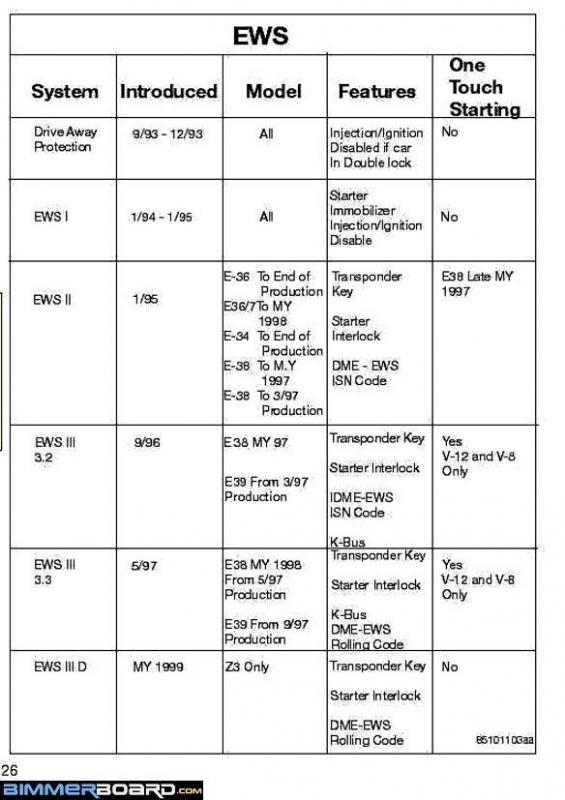

Perso je penche pour un problème d'antenne EWS vue les résultats - mais le diag confirmera que ce n'ai pas autre chose.
Une fois le diag fait il faudra créer un sujet dans la zone diag du forum et collé le lien du sujet dans cette discussion.
Sujet Diag ici, dans la rubrique qui correspond à la marque de la valise:
valise-de-diagnostique-f20.html
Une fois confirmé on regardera pour l'antenne:
Au cas ou l'antenne EWS n'ai pas encodé sur ton véhicule donc une occase peut être changer sans précaution particulière (pièce 7):
https://www.realoem.com/bmw/fr/showpart ... Id=32_0703
La liste des pièces compatible:
https://www.realoem.com/bmw/fr/part?id= ... 1356964556
Si infirmé, on se penchera sur ce qu'il en ressort.
