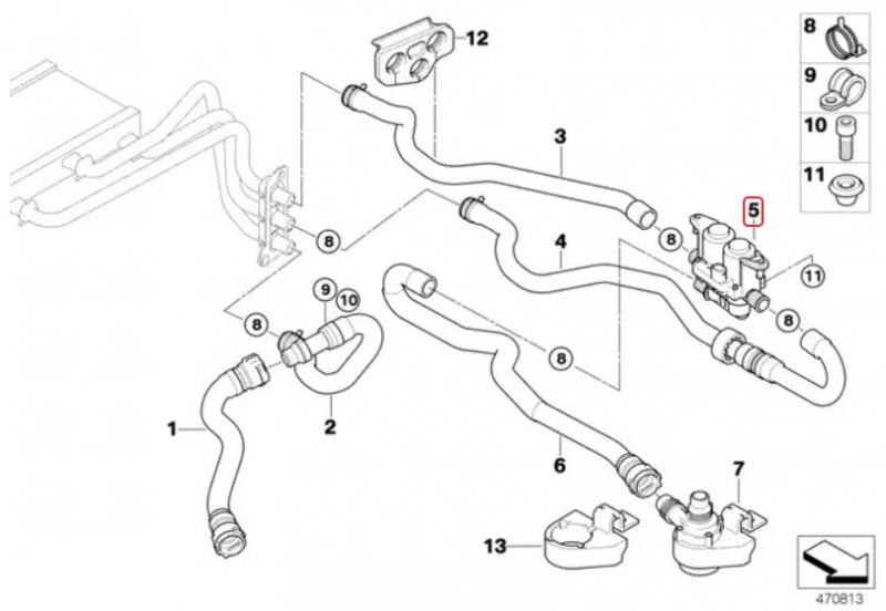

Pour le principe:
Dans ton cas le premier problème viens des robinets de chauffage numéro 5 de cette planche. Ces dernier peuvent être refait si la partie elec est toujours op, ou changer pour de l'occase (le neuf sa pique)
https://www.realoem.com/bmw/fr/showpart ... Id=64_1336
Dans un monde idéal tu l'as démonte tu l'ouvre (après avoir vidé le circuit de refroidissement moteur ou en utilisant des pince à durites, dans tout les cas faudra purger), et si les pointeau en interne sont cassé t'achète un kit de reconstruction
Une seconde monte neuve n'est pas chère mais c'est pas la même qualité... c'est toi qui vois.

juste une petite question!
visuellement est ce que ton électrovanne de chauffage ressemble à ceci:
c'est à dire une électrovanne par côté une à côté de l'autre
ou à ceci
https://www.realoem.com/bmw/fr/showpart ... Id=64_1329
regarde très bien le cheminement des durites
car on peut confondre....... version de base et high

DARCK Bonjour cela fait longtemps :) :prie: c'est la deuxième solution :clin: les électrovanne sont séparer
donc sa serai l'électrovanne coté gauche quand on ouvre le capot ? :scratch: :merci:
Messages : 23549
La droite et la gauche, c'est tjrs quand on est assis au volant .
ceci étant dit, la question que t'a posé Dark c'est :
Quel est le modèle d’électrovanne que tu as, entre les deux liens qu'il t'a mit ????

DARCK en faite il y a 4 possibilité au niveau chauffage?
cars l'on a q'une seul électrovanne et quand l'on suit la durite de retour le la Pompe a eau additionnelle (numeros 5) on ce retrouve a notre électrovanne pièce (numéros 4)
donc on serait plutôt sur ce schéma
https://www.realoem.com/bmw/fr/showpart ... Id=64_1335
Donc en faite l'on à plus cas trouver un kit de réparation et faire sa pendant l'entretien complet qui va pas tarder ,c'est bien s a :scratch: :clin: :) :main:
PS on a bien ouvert le capot mais on pensait que la deuxième était cacher :rougi: :rougi: :mdr2: :or: pour eviter que tu :colere4: :pascontent: :colere4: :fesse: / :fleur: :fleur: :fleur: :fleur: :fleur:
Messages : 85932
oui....... mais non!!! :non:
ne commande rien pouir l'instant!
pas pour rien que je te demandais de vérifier!
car dans ton cas, *
l'EV commande les deux parties (G et D) en même temps!
donc si c'est l'EV qui est responsable; tu dois avoir le même prob des deux côtés (G et D) et la durite sortie EV devient chaude! (même chauffage sur froid!)
est ce le cas?
sinon, le prob peut aussi venir du réchauffeur électrique 8 ....

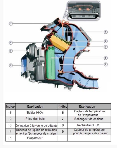

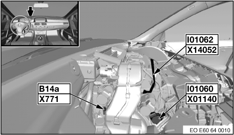

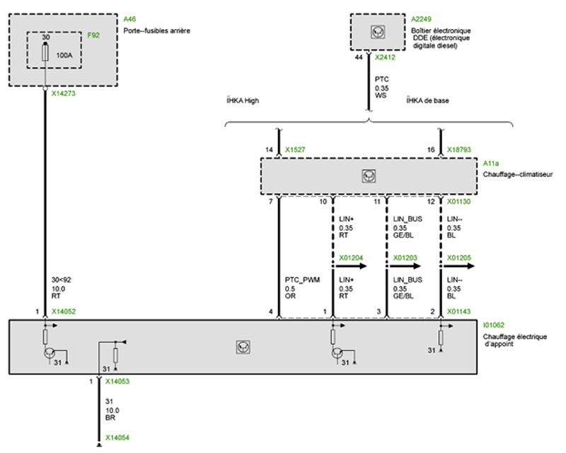

il est probable que tu aies un prob au niveau du chauffage électrique d'appoint!
I01062Chauffage électrique d’appoint
ceci dit, la sagesse voudrait que tu fasses un scan erreur avant de commander cette pièce (des fois que tu aurais des probs réseau LIN ou au niveau de la commande de clim)
celui ci est composé de résistances chauffantes céramiques (1 par côté)
un prob de fusible est à écarter, car les deux côtés fonctionnent avec le même fusible!
donc si l'un fonctionne, c'est que le fusible est bon!
