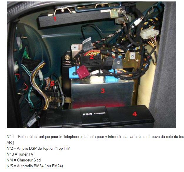

- Messages : 11831

Merci Loffense pour la photo et les précisions.
J'ai démonté, débranché, nettoyé à la bombe contact les différents connecteurs, changé les fusibles, mais rien à faire, le poste ne s'allume toujours pas. La partie GPS fonctionne, la partie TV aussi, du moins j'ai de la neige. Seule la partie audio ne s'allume pas...

- Messages : 11831
Boitier 5 dans ton cas: vérifie que tu ais bien 12V qui arrive, ensuite si l'affiachge GPS est bon l'écran fonctionne, donc pas besoin de sortir le poste, c'est ton boitier radio qui est cuit (vérifie le fusible qui est dessus (selon les modèles au niveau de la prise)
La musique devrait revenir, par contre t'as tester la cassette ou le cd? est ce que cela fonctionne?

C est l ampli
Sûrement un bm54
Donc transistor de puissance qui coupe
Sûrement un bm54

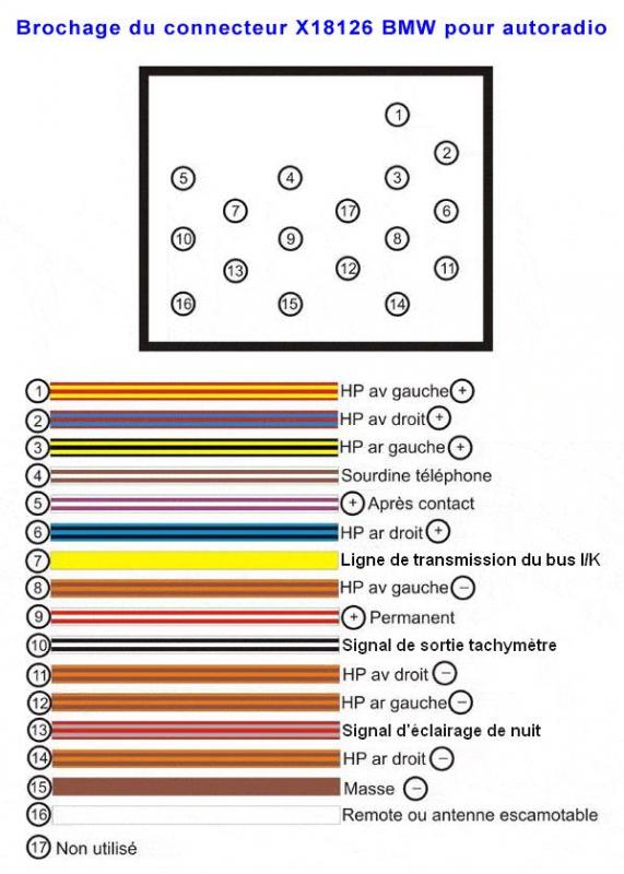

- Messages : 11831
Si c'est le BM54 (boitier 5) cela se change pour occase, si c'est l'ampli (selon les versions), cela se change aussi, après il y a des solution complète Android...
Entre 9 et 15
Tu peux aussi brancher provisoirement un hp sur les sortie pour voir si t'as un son. Si le son sort, ce sera l'ampli, si pas de son le BM54
Entre 9 et 15

Merci Loffense pour ce schéma et les infos
Je viens d'aller vérifier, j'ai bien 12v entre les broches 15 et 9, mais pas de plus après contact lorsque je mets le contact (5 et 15). Un début de piste ?
Pour info, je n'ai pas l'option ampli DSP, donc pas le boitier correspondant.
