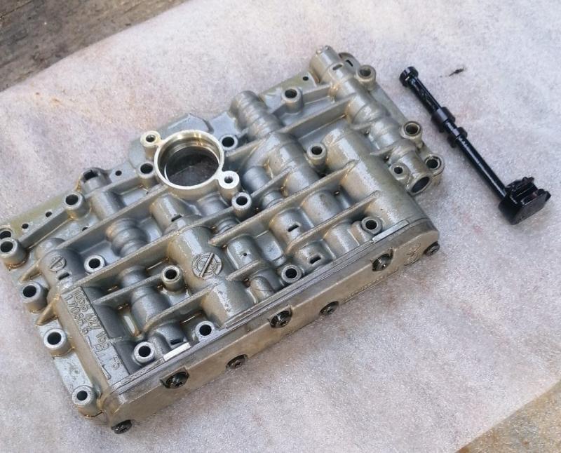

Du jour au lendemain je me suis retrouvé avec un levier de commande de BVA qui ne commandait plus rien du tout! Nada!
Impossible de passer la moindre vitesse...
Un copain équipé d'un pont, et bien plus calé que moi en mécanique, est venu chercher mon auto avec un plateau.
Après investigations, le diagnostic est tombé, je cite: le coulisseau du tiroir hydraulique de commande de boite a "sauté".
Malgré plusieurs essais celui-ci ne tient pas et il semble être défectueux.
Il s'agit de la pièce à droite sur la photo ci-dessous:
Je me suis donc rendu chez le concessionnaire. Verdict: cette pièce ne se vend pas seule et il faut prendre le boitier de commande de la BVA complet! Prix: plus de 2000€ HT :no:
De toute façon le problème a été vite réglé car le concessionnaire me dit que le stock est à 0 et que ce ne sera plus disponible...
Vous me voyez arriver: quelqu'un sait-il où je pourrais trouver cette pièce? Ou éventuellement le boitier de commande complet?
Je précise que ma boite est une ZF 5HP18 avec le n° 0152238.
J'ai appelé quelques casses mais j'ai l'impression de leur demander la lune :rougi:
A part me proposer une boite complète, ils ne peuvent rien pour moi!
Je vous remercie par avance de votre aide :nickel:
Phil

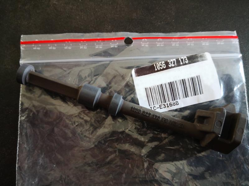

Après une bonne heure de recherche sur les sites de l'autre côté de la manche, j'ai trouvé mon bonheur :content2:
J'ai fini par commander la pièce sur la baie (site d'enchères bien connu en France aussi).
Ils appellent ça "ZF Gear Shifter Mecanism Reparation Kit" et la pièce porte la référence 1056 327 173, pour un montant de 23,67€...
A ce prix là il ne faut pas s'en priver.
J'espère qu'elle correspondra en tout point à la pièce d'origine. Réception d'ici une quinzaine de jours.
Je vous tiendrai au jus :nickel:
Merci encore :clin:

J'ai reçu la pièce!
Rien d'indiqué sur le sachet et pas de doc jointe.
Donc pas possible d'identifier précisément le fabricant.
En tout cas, elle a l'air de bonne facture.
Je vous dirais ce que ça donne après le montage.
A bientôt :coucou:

Compte le nombre de tour des vis de réglale pression ou vérifie la profondeur au pied a coulisse avant de démonter. Si tu remonte mal il te faudra pas mal de temps pour retrouver les réglages.
