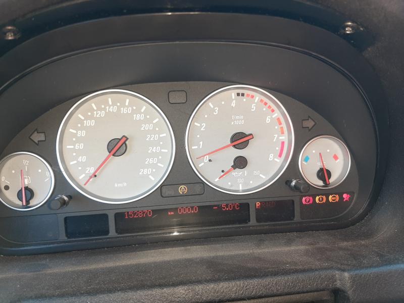

J'ai changé ma batterie car je pense que la précédente était fatiguée.
Je l'avais démontée en attendant la nouvelle (15 jours hors tension).
Ce matin je monte la nouvelle.
Et la c'est le drame, les yeux pas en face des trous, je mets la batterie à l'envers.
-> voiture ne démarre plus...
Je check tous les fusibles
-> fusible d'ouverture coffre (partie inférieur HS) -> remplacé -> grille aussitôt
-> fusible lecteur dvd coffre + chargeur CD HS -> remplacé -> OK
-> fusible 30A compartiment moteur HS -> remplacé -> voiture démarre
Check des défauts INPA
-> défaut sur BVA -> initialisé -> ne réapparait pas
Je n'arrive pas à faire fonctionner:
- retro élec (ouverture + réglage)
- la platine de commande chauffage et clim ne veut pas s'allumer
- l'autoradio ne veut pas s'allumer (l'écran est fonctionnel avec menu ODB: km restant, température exter...)
- voyant ABS + DSC restent allumés
- voyant batterie reste allumé
=> réinitialisation des tous les défauts dans INPA sans résultat
Je mesure 11.8V moteur démarré sur le + en sortie de démarreur: régulateur de tension?
Je ne remets pas de fusible pour le coffre pour le moment.
L'objectif est récupérer rapidement à minima le chauffage afin de partir en famille pour les vacances.
On verra la suite en rentrant.
Merci de votre aide :prie:

Fusible F45 HS -> Remplacé -> commande de chauffage OK
Je les avais tous testés à l'ohmètre en place. Il devait y avoir un retour
Merci @gyropinpon :prie:

Régulateur de tension de l'alternateur commandé.
Nouveau scan et init des défaut INPA de nouveaux défaut apparaissent

J'avais oublié qu'il y avait un fusible pour l'autoradio dans le coffre sur le module BM54
-> Remplacé -> radio OK

Aujourd'hui, démontage de l'alternateur.
Pont de diodes HS
Un sujet très intéressant et complet pour la recherche des pièces https://www.fullfatrr.com/forum/post352881.html
Reste à le trouver.

Des nouvelles du front!
Alternateur réparé. Il charge correctement.
Verrou de coffre réparé (diode entre les 2 pôles du moteur dans le boitier de dérouillage HS)
J'ai toujours mes voyants AIRBAG... (je complète le post dans la section adaptée)
Je commence à me pencher sur les rétros qui ne fonctionnent plus.
Je reset le défaut et il ne réapparait que si j'appui sur le bouton pour les ouvrir.
Je pense investiguer vers les moteur d'ouverture...
