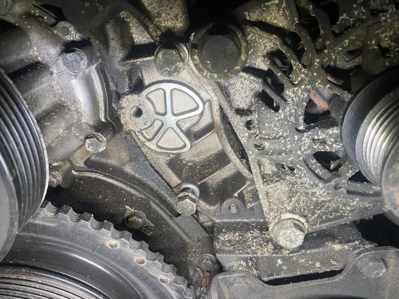

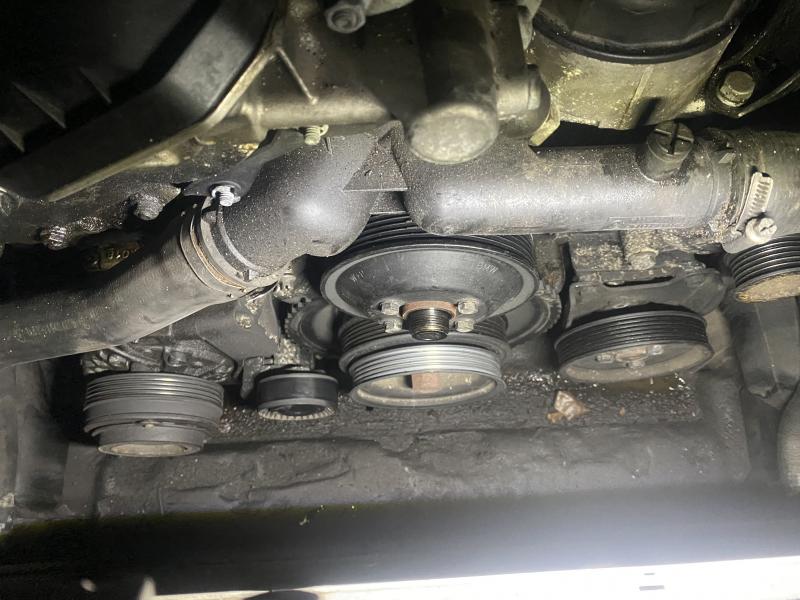

Bonsoir,
Voila je veux changer ma courroie d’accessoire donc avant de commander les nouvelles pièces je démonte tous pour bien vérifier les ref mais la je bloque je trouve des kits mais ils ne correspondent pas a ce que j'ai sur mon moteur il me donne un systématiquement un kit avec deux galet tendeurs pourtant j’en ai que 1 que j'ai démonté. et j'aimerais jsute vous posez cette question car je pense que tout simplement il me manque le galet tendeurs de alternateurs tout simplement mais je veux être sur voila les photo donc on voix clairement les marques du galet que j'ai enleve
Ce kit doit comprendre 2 courroies celle de la clim avec son tendeur

Bonjour, oui sa je sais mais je parle uniquement de la courroie d’accessoires car elle n’a uniquement qu’un seul galet tendeurs mais tous les kits de courroie que je trouve en possède 2 :scratch:
Donc la confusion est encore plus présente
Messages : 23767
Si tu as 1 seul galet, c'est le tendeur ,de ce fait tu as ce montage .
https://www.realoem.com/bmw/fr/showpart ... Id=11_1447

Bonjour , merci pour les références maintenant j’ai un autre soucis c’est que les kits vendues on toujours 2 galets dans le kit que sa soit sur oscaro ou autodoc possible de prendre ces kit là et de monté seulement le galet donc j’ai besoin ?
Messages : 3885
en suivant la méthode suivante, tu auras ce qui correspond à ta voiture :
commander-des-piece-par-internet-exempl ... 20709.html
En plus, tu sais quoi :?: sur ta voiture, c'est la même référence pour un ou deux galets :oui:
https://www.realoem.com/bmw/fr/showpart ... Id=11_1499

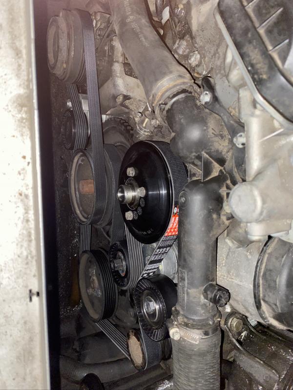

Message par Evenki34 »
Donc re bonjour à tous voilà donc j’ai enfin réussie à fini ma courroie d’accessoire j’ai finalement commandé le kit avec les 2 galets sa a mit bcp de temps car bmw était en inventaire pendant 2 semaine pour la commande de la vise 6pan mais voilà finalement c’est fait Image
