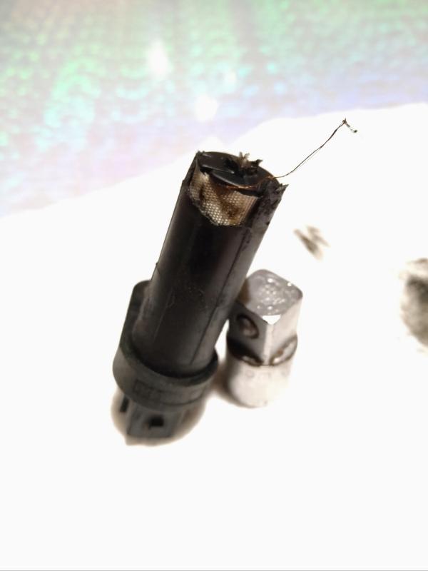

Je viens de démontrer le capteur pmh. Il est casser total
par contre je me pose une question pourquoi il a casser. J'ai essayé de regarder par le petit trou en dessous et le volant moteur a l'air normal. Personne y a toucher, la voiture a bien la protection de dessous d'origine. C'est bizarre. Et encore plus bizarre c'est que le moteur a tourné quand je suis tomber en panne et 5 h après que je l'ai remorqué a la maison je l'ai démarrer deux fois.

Inspecte l'état du volant moteur, enfin la pièce en tôle qui entraîne le convertisseur, par le logement du démarreur ou par le petite trappe coté échappement, il se pourrait que tu trouve la raisons de la destruction du capteur.

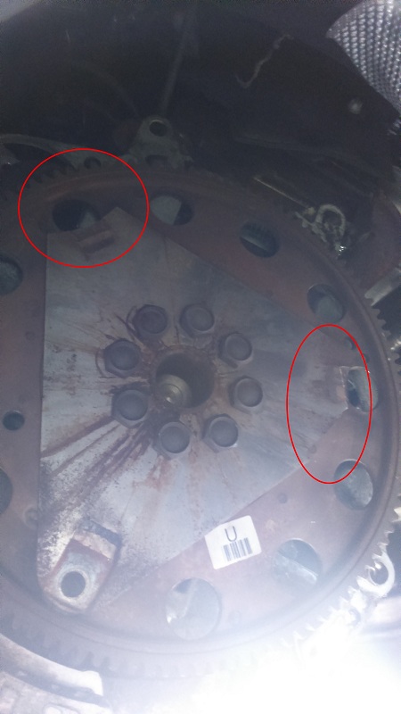

La plaque de convertisseur desserree
Tu dois avoir une trappe de visite sous la boîte
Fait tourner le moteur à la main (dans le sens horaire par le boulon de vilebrequin)
Et inspincte scrupuleusement les fixations de plaque mais aussi l état du volant moteur
Comme tu as déposer le capteur
Es ce que le démarreur ne claque pas à chaque tour de moteur (dent cassée qui aurait endommagé le capteur)
Es ce que le capteur était bien serré quand tu l as demonte ?
Un miracle qu il fonctionne encore
J ai jamais vu ça
Je garde la photo en souvenir

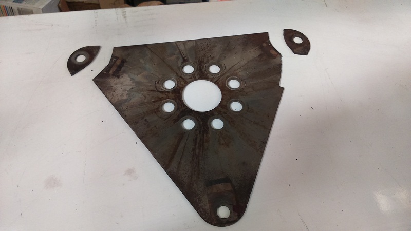

Bingo, c'est bien la plaque qui a lâché, c'est bien le bruit métallique que j'ai entendu. J'ai regardé par une petite ouverture et j'ai vu un bout de la plaque détacher. J'ai pas démonter la trappe de visite parce que je cours partout ces jours ci et dans le garage ils faisait 2 degré. Mais c'est bien ça la cause de la casse. Et le bruit que j'ai eu de tôle métalliques Léger pour ceux qui on connu les e28 et e21 en boîte auto. C'est exactement le même bruit qu'elle faisait quand on démarrait ou coupais le moteur.
En tout cas un grand merci à tous. Si je peux aider aussi je suis la.
