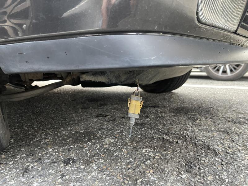

Salut tout le monde !
Dites moi, j'ai un truc qui pendouille, qu'est-ce que c'est ? Ou est-ce que c'est branché d'origine ?
Merci !

C'est la sonde de température extérieure.
En d'autres termes, c'est le thermomètre, celui qui affiche la température au tableau de bord.
Il est fixé sous le parechoc, au niveau du feux de brouillard droit, il tient avec 2 petites pattes en plastique. Il suffit juste de la clipser en appuyant.
Si tu regarde sous la voiture, tu ne peux pas te tromper, y a une petite encauche rectangulaire, tu suis le fil pour la remettre !

A la forme je trouvais que cela ressemblait bien a une sonde de température, Mais au remontage du pare-chox, je n'avais pas détecté d'emplacement clairement dédié !
Je vais donc regarder a nouveau !

J'ai eu exactement la même chose sur ma e39 en changeant le parechoc.
Si elle ne se fixe pas sur le parechoc directement, c'est sur un des cache accolé à celui-ci.
En général, le fil sort de l'emplacement où elle doit être.

En faite selon les versions il y a un trou dans le bas du pare choc avec un crochet pour le coincé, d'autre ont juste un trou dans la protection lateral ou la sonde ce clipse...
