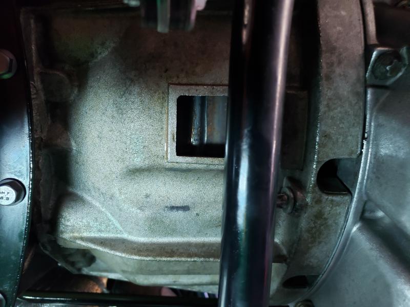

Bonsoir,
je vous fais une petite intro pour vous expliquer ce qui m'a emmené à en arriver là.
Suite à une casse de clapet d'admission aspiré dans le moteur, je me suis décidé à tenter la réparation ;
Je vais donc vous passer les détails (pour ceux que ça intéresse, je peux en donner avec dossier photo) mais en gros, j'ai sortis le moteur en laissant la boîte (Sélecteur sur P) en place en prenant soin de ne pas bouger le convertisseur de couple dans la cloche .
J'avais au préalable vidé la boîte pour pouvoir démonter les deux durites qui vont au radiateur d'huile .
J'ai fais mon affaire avec le moteur puis l'ai remonté en prenant soin de tout aligner pour pas galérer.
Pour le premier démarrage, j'avais juste mis de l'huile dans le moteur sans les radiateurs de liquide de refroidissement et d'huile de boîte et DA.
Donc sans faire d'appoint d'huile dans la boîte.
Elle à démarrée au quart de tour et l'ai laissée tourner quelques secondes et éteinte en débranchant la batterie par la suite. Aucuns bruits bizarres, j'avais retrouvé ma mémère !
Une fois tout remonté, j'ai fais ma purge de liquide refroidissement (avec démarrage de la voiture pour respecter la procédure) et me suis ensuite penché sur le remplissage de la boîte automatique.
PS: j'avais déjà effectué une vidange avec changement de crépine, joint spi du sélecteur, carter de boîte plus toute la visserie et fais environ 3000 km avant la casse de ce fameux clapet et n'avais aucuns soucis, la voiture passait les rapports sans accros, tout était nickel.
Je commence donc à remplir jusqu'à débordement et démarre donc la voiture pour pouvoir continuer le remplissage et là, surprise, en repassant sous la voiture, je me rend compte que l'huile n'est pas aspirée.
Du coup je défait la durite d'arrivée d'huile au radiateur pour voir si l'huile y arrive et rien du tout.
j'ai vérifié la fiche du faisceau de la boîte que j'avais peut-être mal branché mais RAS de ce côté là, vérifié les fusibles et IDEM.
J'ai voulu tenté de brancher INPA mais la batterie était trop faiblarde pour redémarrer le moulin.
J'ai donc mis cette dernière à charger pour la nuit et testerai demain,j'ai tout refermé et fais quelques recherches sur le net qui aboutissent toute sur la même finalité :
Convertisseur de couple mort....
Je me tourne donc vers vous pour savoir si une personne parmi vous a déjà rencontré ce cas de figure et éventuellement si quelqu'un avait la gentillesse de m'orienter.
PS: Je suis néophyte en mécanique, je suis conscient que je n'ai pas respecter scrupuleusement toutes les procédures et vous demanderai donc d'être indulgent à mon égard.
Cordialement,
Loustyck

Première étape: as tu bien remis les boulons entre le convertisseur et le volant moteur? Est tu sure que le convertisseur est bien enclencher dans la boite?

J'ai bien remis les trois boulons sur le plateau d'entrainement serrés au couple et frein filet .
Pour ta seconde question, je ne sais pas.
Je n'ai pas bougé la cloche, tout s'est installé et vissé sans forcer .
Aurais-tu un conseil à me donner pour vérifier ça une fois que tout est en place ou faut-il tout re-démonter ?

A part un check à la caméra endoscopique c'est re demontage. Dans ton cas je craint que le convertisseur de couple est brulé si il a tourner à vide - surtout si cela à durée plus de 5 secondes. Tu peux aussi démarrer et regarde par en dessous si il tourne avant. Si c'est pas le cas: mauvais montage. Si il tourne: convertisseur bruler ou faisceau de boite pas rebrancher voir mal rebrancher.
Control à nouveau au connexion des calculateurs en les sortant et vérifiant qu'aucun pin dans les calculo soit tordu ou que t'ais pas abimé le faisceau en plongeant le moteur dedans (il passe coté conducteur et fil le long du tunnel).
Dans le pire des cas met la sur chandelle à l'arriére et vérifie que quand le moteur tourne et la position D ou N est enclencher, l'arbre de transmission est libre à la main (pas bloqué par la boite) mais pense d'abord à calé les roue avant correctement! Si il est bloqué on se penchera sur le problème
Si il est libre: démontage de la boite....

Bon, je pense que tu as confirmé ce que je craignais...
Demain matin en rentrant du boulot je ferai le test avec la position D ou N,
J'ai vérifié trois fois le faisceau branché derrière la boîte ainsi que son branchement dans le boitier côté moteur, RAS de ce côté là, tout est impeccable.
Ce faisceau n'a pris aucuns pète, j'ai bien fait attention en sortant le moteur à ses derniers pour m'éviter des soucis supplémentaires.
Maintenant, pour ce qui est du convertisseur, il tourne bien quand je démarre la voiture, c'est la toute première chose que j'ai regardé.
Aussi et pour être honnête, la voiture à tournée largement plus de 5 secondes entre le premier démarrage, le remplissage du circuit de refroidissement plus les essais de remplissage de boîte.
j'ai pas d'ordres d'idée quant au temps qu'elle a tourné, mais je peux aisément te dire une bonne dizaine de minutes....
Maintenant dois-je aussi m'inquiéter pour la boîte ou pas ?
Je te remercie pour ton aide en tous cas, je regarderai ça demain matin et te donnerai le retour.

Tu as juste ouvert le bouchon de vidange de la BVA
Quand tu as des accouplé le moteur le convertisseur est resté en place dans la cloche donc il n y a pas d huile qui a coule
Tu as sûrement mal enclenché le convertisseur
Je penses que tu es bon pour redeposer
Ensuite tu sort le convertisseur et tu vérifie si il contient de l huile
Ou tu as vide le convertisseur en la faisant tourner visiblement plus de 30 secondes
Dans les 2 cas c est une dépose à moins que quelqu'un connaisse une procédure pour remplir le convertisseur en place
Peut être dans un garage avec le fameux appareil qui vidange totalement l huile de BVA

Bon, je vais arrêter le massacre et faire les choses dans l'ordre avant de refaire tourner le moulin.
Je vais procédé au démontage de la boîte et du convertisseur et vérifier qu'il y ai encore de l'huile.
Il est fort probable aussi que ce soit bien le convertisseur qui soit mal enclenché car en sortant le moteur, ce dernier s'est avancé un peu dans la cloche laissant couler un peu d'huile (quelques goutes sans exagérations) et l'avait repousser dans la cloche.
Je ne me suis pas inquiété plus que ça vu que ça m'avait l'air bien emboité et que l'huile ne sortait plus.
Y a t-il un bruit particulier ou autre à l'enclenchement ? Car quand je l'avais repoussé dans le fond de cloche, rien ne s'est produit hormis le suintement qui à stoppé.
Sinon smeldeplomb, c'est exactement ça ;
J'ai ouvert le bouchon de vidange de boîte et laissé coulé. je n'ai pas vidé le convertisseur qui est resté en place et qui s'est peu être vidé en allumant le moteur.
Je serai fixé au démontage.
Ensuite dans le cas où le convertisseur serait vide, existe un moyen pour les particuliers de vérifier l'état d'un convertisseur ou faut-il passer par la case professionnel ?
Merci d'avance

https://youtu.be/xT3G1_SJiAk
Voilà tu remplit le convertisseur et tu l enclenché de cette façon
Cette vidéo c est la E39 à JM du forum

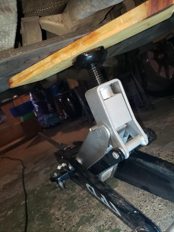

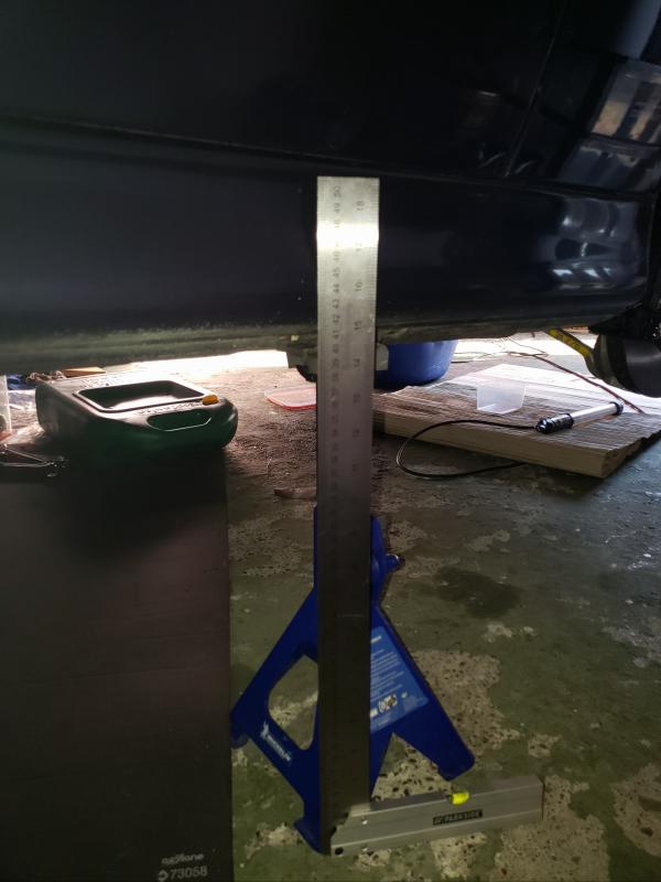

Le câble est bien serré,j'ai vérifié et ne l'avais pas démonté lors de la dépose du moteur.
Je ferai les tests indiqués plus haut une fois que j'aurais démonté et remonté la boîte, si j'ai une chance de sauver le convertisseur, je vais la saisir.
Hier j'ai commandé cet outil pour faciliter la dépose car je n'ai pas assez de hauteur pour la sortir entièrement. https://www.ebay.fr/itm/124808202575
Il va falloir que je travaille allongé sous la voiture et si je m'aperçois que c'est la galère, je commanderai des chandelles plus hautes car je n'ai pas de pont ni même la place d'en installer un dans mon garage.
Je devrais le recevoir en fin de semaine, dans le pire des cas, la semaine prochaine.

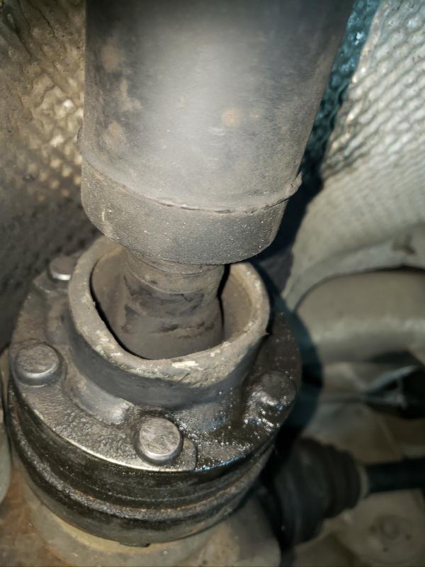

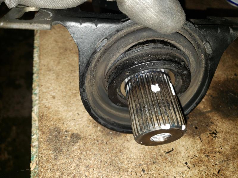

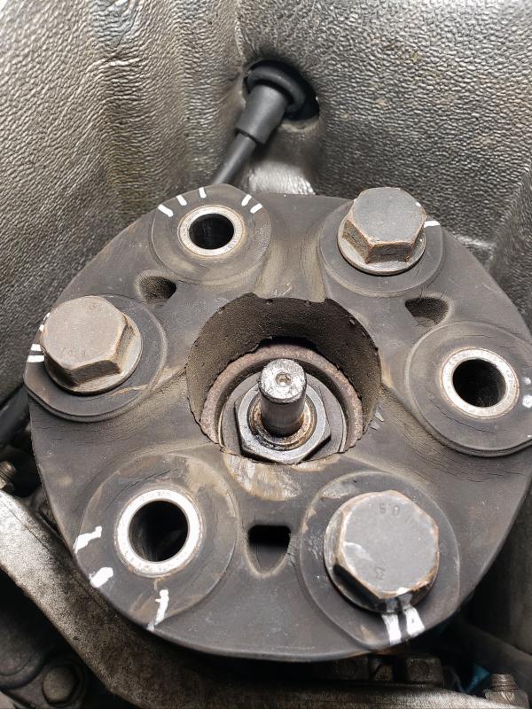

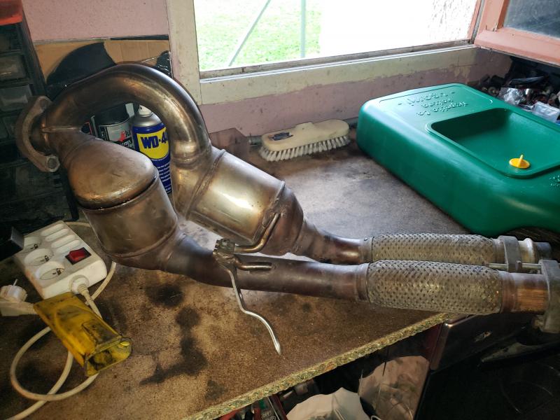

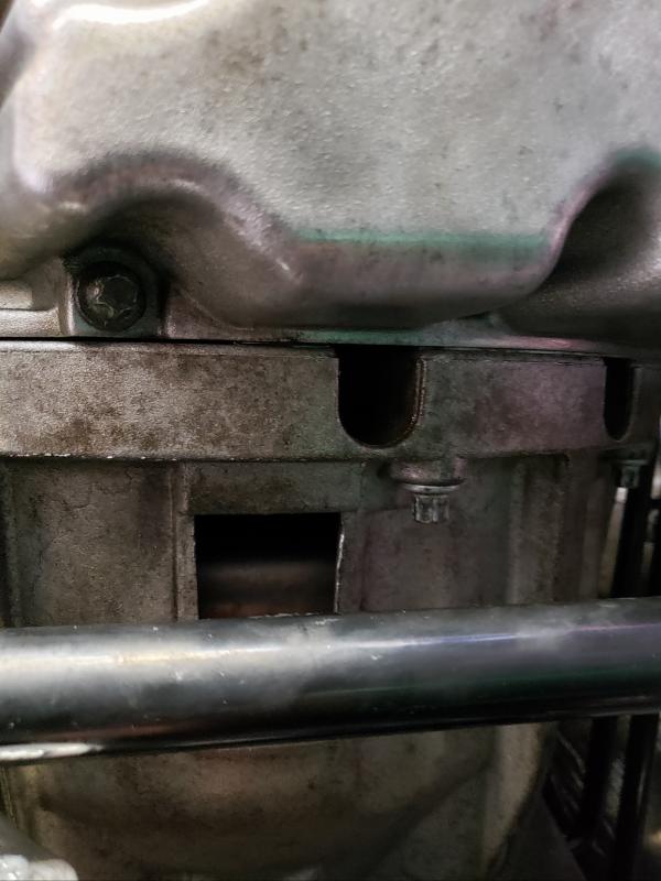

Bonsoir,
Je viens donner des nouvelles sur l'état d'avancement de la BVA.
Étant débordé de travail ces derniers mois, je n'avance pas comme je le voudrais et me suis retrouvé avec quelques surprises supplémentaires.
J'ai donc commencé par démonter la ligne complète sans grande difficulté hormis les deux vis qui maintiennent le pré-cata au turbo assez difficiles d'accès.
Ensuite, je me suis attaqué à l'arbre de transmission sans grandes difficulté également mais plusieurs surprises ont égayées mon week-end avec le flector qui commence à accuser le coup et le palier haché complet.
J'ai donc commandé ces dernières et profiter que tout soit démonté pour remettre ça à jour.
Par contre, j'ai rencontré un soucis avec la tulipe car elle est tordue et il ne semble pas que ce soit normal.
Qu'en pensez vous ?
Cet après midi, j'ai désaccouplé le convertisseur du volant et calé le moteur ainsi que la boîte pour demain après-midi où je procèderai au démontage.
Je vous tiens au courant des événements d'ici quelques jours.
A plus
Qu'en pensez vous ?
