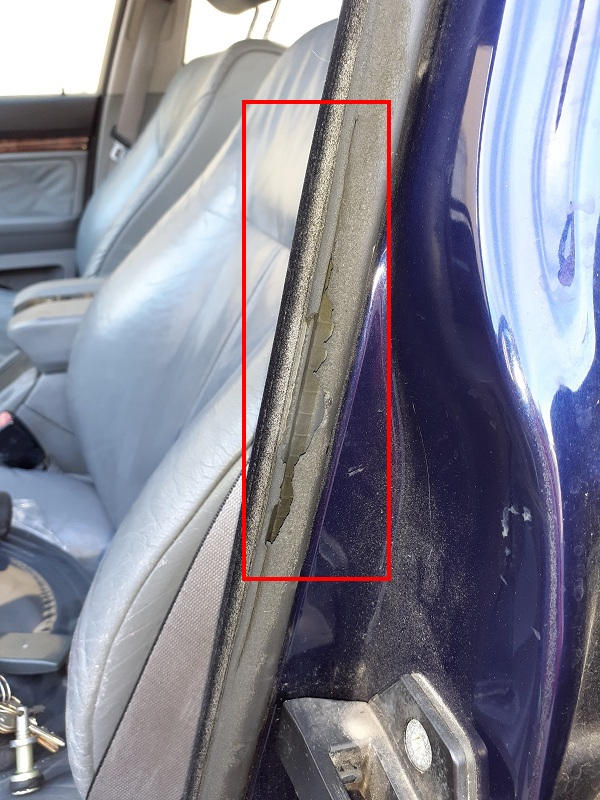

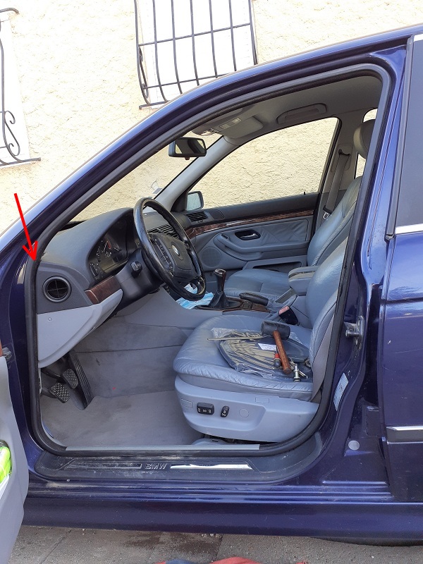

TUTO REMPLACEMENT JOINT ENCADREMENT DE PORTIÈRE. :photo1:

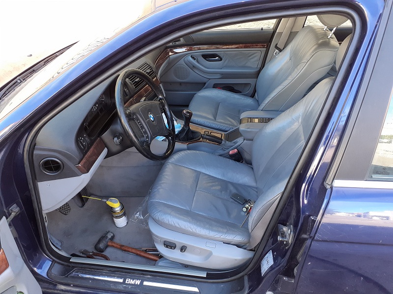

OUTILLAGES NÉCESSAIRES
2 tournevis long ,fin, plat ; 1 maillet caoutchouc ; WD40 silicone ; pince coupante ; cutter.

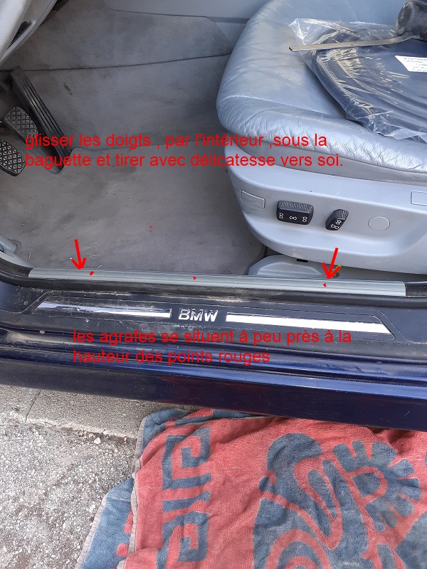

1/ Retirer la baguette inférieure ,en la dégrafant .

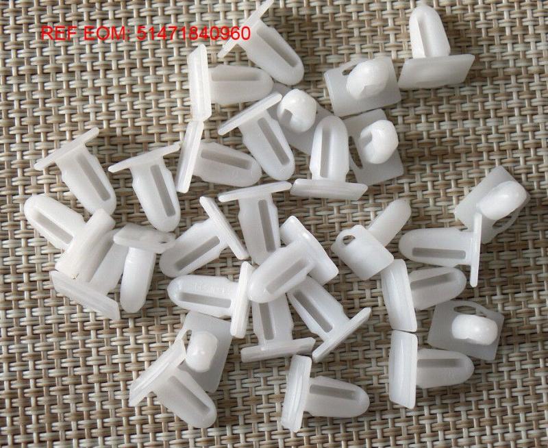

Le seul moyen , c’est de la prendre par l’intérieur et de tirer avec précaution vers vous ( attention de pas la casser) ,les agrafes sont bien encrées, risque de casse d'où l’intérêt
d'en prévoir en remplacement

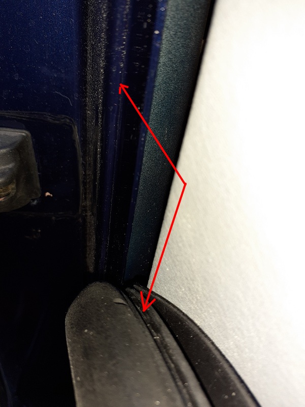

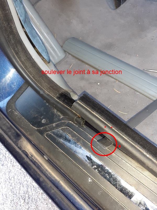

2/décoller le joint à partir de sa jonction, et tirer dessus pour l’enlever.

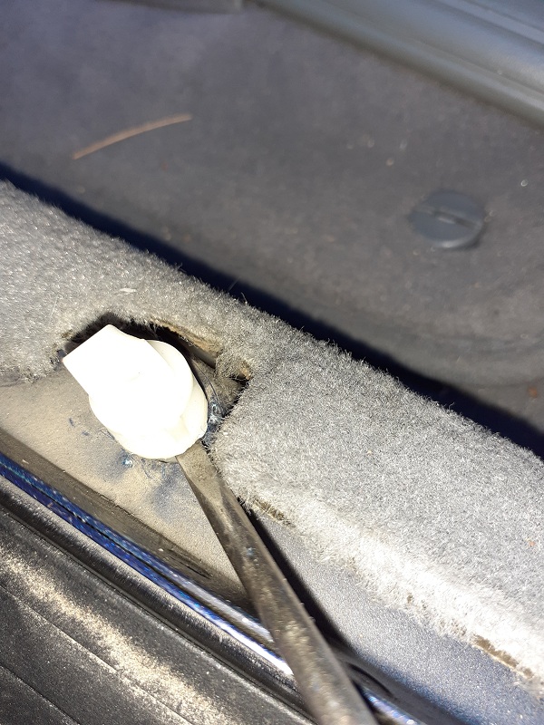

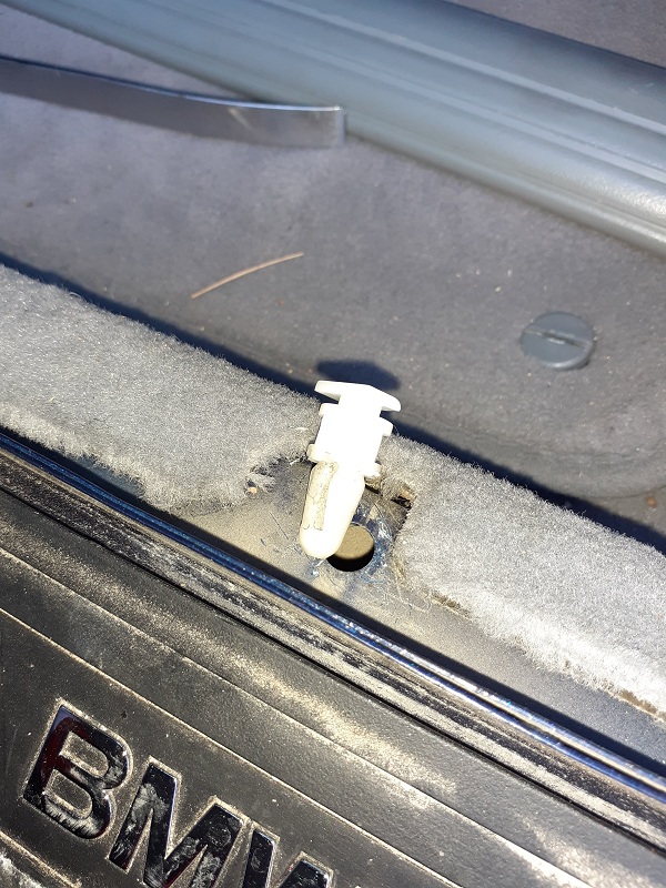

3/ Avec les tournevis plats, de part et autre des agrafes , faire levier pour les retirer.

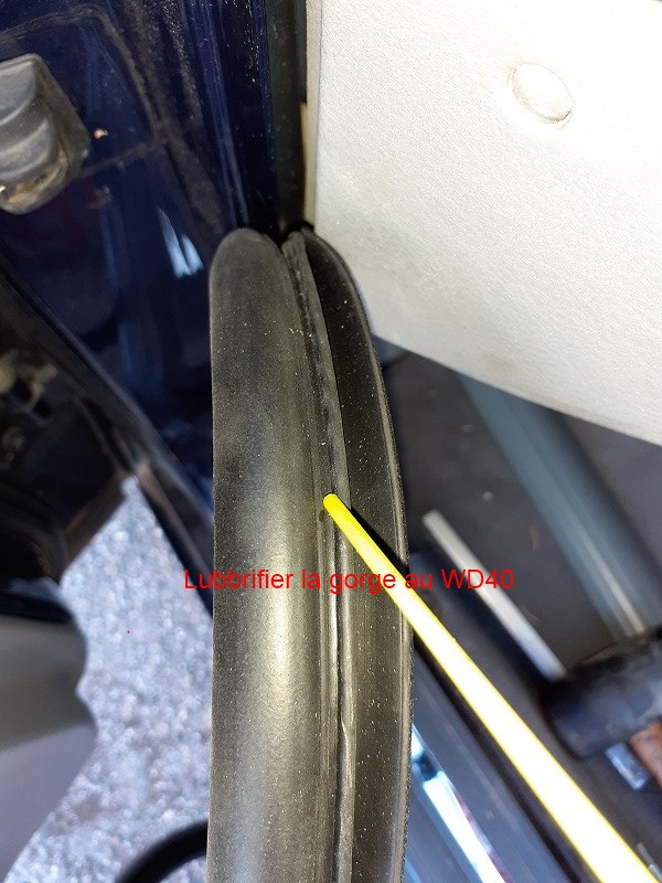

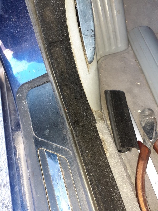

4/ Mettre le nouveau joint en place , en partant du bas , lubrifier sa gorge avec le WD.
Veillez impérativement , à ce qu’il épouse bien les arrondis, aidez vous du maillet pour bien l’enfoncer .

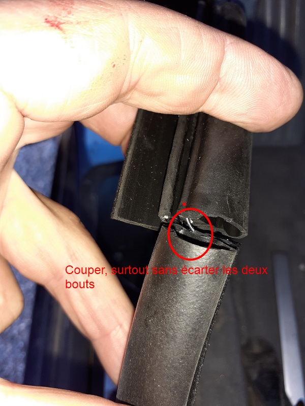

Arrivé au bout superposer les deux extrémités ,pour le couper à la bonne dimension.
Avant de couper, assurez vous bien qu’il soit bien en place de partout ,surtout dans les angles. ( trois fois coupé, trois fois trop court , avis ….)
Couper la partie caoutchouc avec le cutter .
ATTENTION à l’armature ( fil métallique enroulé ) NE TIREZ SURTOUT PAS DESSUS coupez le à la pince .
Raccorder les bords.

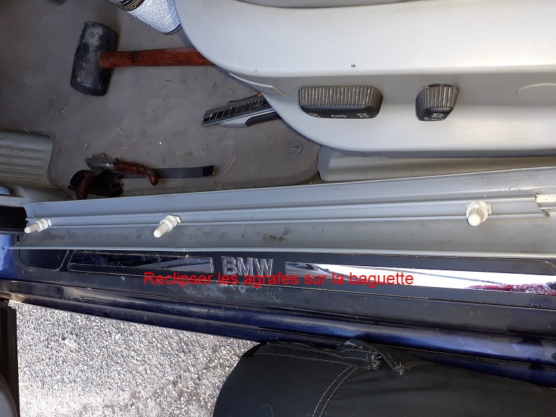

5/ Remettre les agrafes sur la baguette, puis remettre celle-ci en place , petit coup de maillet pour bien la clipser.
