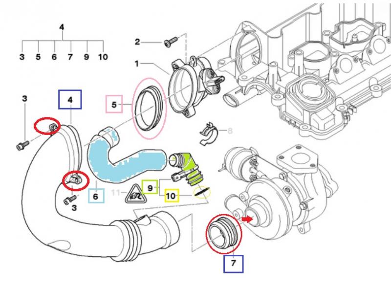

Messages : 23546
Pour avoir axé à ta turbine de turbo , il faut que tu retire la durite 4 d'admission d'air ,et avec ton index tu vas pouvoir toucher l'axe et tu le fais bouger de haut en bas.
https://www.realoem.com/bmw/fr/showpart ... Id=13_0652
il y a un très leger jeu de fonctionnement , au dela c'est de l'usure ,et trop d'usure ce sont les pales de la turbine qui passent dans l'ADM ......... :pamafau:
Après , avec un miroir tu peux faire une inspection visuelle de tes pales .
L'idéale; c'est de le déposer, ainsi tu poses tes deux index sur chaque extrémité de l'axe, et là!!! tu te rends vraiment cpte du jeu .

Re :)
Merci pour le schéma :clin:
Du coup pour retirer la durite n°4 c'est accessible par le haut pas besoin de démonter autre chose? :scratch:
Si je comprend bien :
1) Je commence par dévisser les deux vis n°3 de la durite d'admission d'air n°4. et je tire?
2) ensuite je tire la durite n°4 au niveau du turbo... Est-ce que c'est uniquement clipser avec le joint n°7 ??
3) concernant les parties n°6 et n°9 avec le joint n°10, ces pièces on l'air d'être relier à la durite n°4 d'admission d'air... est ce que je doit aussi les démonter ? :scratch: :scratch:
4) je vérifie le jeu d'axe du turbo de haut en bas, et ensuite l'état des palles.
Autres petites questions est-ce que je dois faire attention à quelque chose de particulier? je ne risque pas de péter un truc? :deg:
si je démonte est-ce que je peux réutiliser les joints ou faut-il les changer? :rougi:
Merci pour les précisions :jap:
oui devise les 2 vis n3 celle du bas est un peu galere
le reste est emboite cote turbo et la n6 sous le filtre a air
non tu ne risque pas de casser un truc
juste faire gaf aux joints cote debimetre et cote turbo les verifier et ne pas les pincer au remontage
tu risque de trouver un peu d huile m ais c est normale ce qui importe c est le jeu de l axe
verifie qu il n y ai pas de trace de frottement sur le corps du turbo et l etat des ailettes

Donc la durite n*6 est juste emboîter et il n’y a pas de joint â ce niveau là? :scratch:
Je vérifierai tout ça et je vous prendrez des photos..

elle est pourtant facile a demonter cette durite
si il y a un joint de chaque cote d ailleur si tu avais bien lu mes recommandations tu n aurais pas pose la question
de meme que si tu avait lu les regles tu saurais qu il y a une rubride diag pour poster les resultats car ici les captures d ecran sont interdite

Excuse moi Smeldeplomb j'ai du mal m'exprimé concernant les joints de la durite. :prie:
J'avais effectivement compris pour les 2 joints de la durite n°4 :oui:
Mon questionnement ce porter plutôt sur la durite n°6...
Alors oui j'avais bien compris que tu me disais que "la durite n°6 est emboitée sous le filtre à air " :nickel:
Mais j'avais juste un doute concernant la présence ou non d'un joint au niveau de l'emboitement de la durite n°6 et sous le filtre à air... :scratch:
J'ai toujours un peu peur de faire de la merde ou de péter un truc.... je suis vraiment novice... :rougi:

oui la vis du bas est un peu galère je te l ai dit! C'est la principale difficulté.
Il faut une clef longue et en forçant un peu, ça passe.
Une fois débloquée, tu la dévisses à la main et pour le reste c'est emboité sous le filtre.
Pas de joint cote débitmètre, 1 joint ovale cote turbo, un joint rond et l autre partie qui va sur le passage de roue emboitée aussi sans joint
ne pas pincer les joints ronds et ovales au remontage
