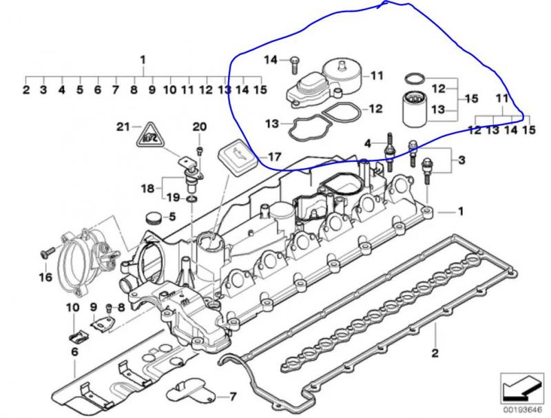

Commence par vérifié si tu as toujours les pastille en caoutchouc dans le compartiment du filtre à air, celle sous le filtre. Ensuite de quand date ton filtre de déshuilage turbo?
Pas de fuite d'huile sur le turbo aux arrivé et départ?
état des durites de dépressions? du poumon? de la commande?
Dans tout les cas quand un turbo lache il fume par le pot d'échappement avant de faire du dégat coté moteur.
Le déshuilgae est entouré en bleue, les bouchon c'est la pièce 5 (x3) sous le filtre à air

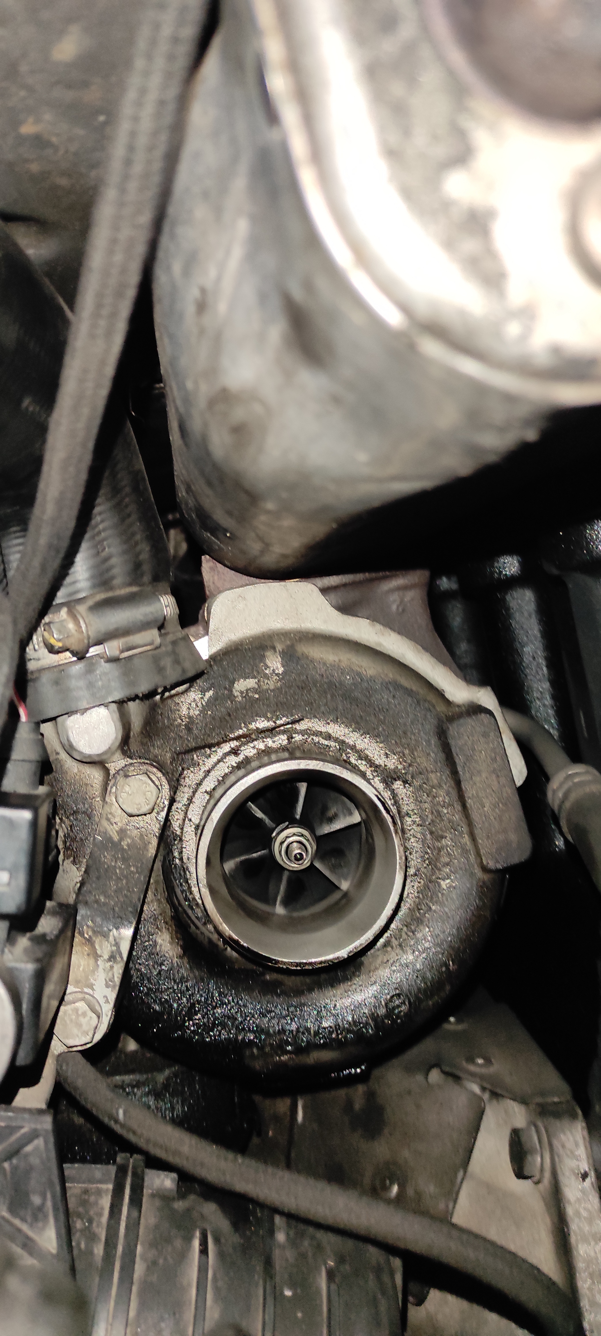

Voila j'ai pris un photo du turbo :

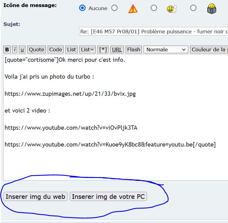

Sérieux? l'hébergement d'image c'est sur le forum... sinon dans 2 ans quand quelqu'un voudra lire ton sujet il ne restera plus rien à voir....cortisome a écrit :Ok merci pour c'est info.

Turbo GV2056 - c'est pas mon préféré mais bon. Vu la coulé d'huile, le filtre de déshuilage est mort... il se change toute les 2 vidanges et coute 10 euro... il va falloir du temps pour vidé le surplus d'huile. Nettoie aussi la durite d'admission d'air et la petite durite qui va avec. Faudra aussi vidé le coté intercooler (durite de sortie turbo vers le radiateur. Nettoyage remontage et si ton diagnostique de jeux est bon elle repart pour :)

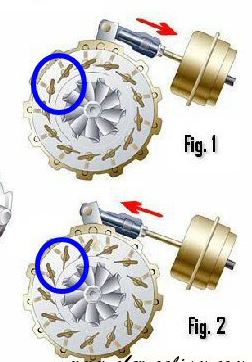

Commence par vérifier le fonctionnement de la commande de géométrie variable:
Au démarrage la tige d'actionneur doit se replié. Après 2000 /2100 tr/min elle est censer se redéplié. Si c'est pas le cas t'as déjà un probleme de commande, ensuite un nettoyage turbo pour enlever l'huile autour s'impose. Maintenant tu parle d'une fumé blanche, la volute est elle épaisse?

Le plus pratique serait de déposé le couvre culasse mais cela implique de sortir les injecteurs (si tu les asperges de WD40 pendant 2 jours il devrait sortir sans trop de mal) mais cela implique un joint de couvre culasse (FEBI ou origine, le Elring est trop conforme à celui d'usine donc trop fin pour une seconde monte sans mise sous vide et mise en température des pièces, le Febi est un chouille plus gros donc plus pratique pour le remontage), 6 joints cuivre d'injecteurs. Les vis reliant le turbo au collecteur sont des 13 mm en 12 pans, une vis de treize entre la patte turbo et le bloque, 2 vis de 16 coté échappement, une vis de 13 sur le bloc à la fin de la durite d'huile du haut et une durite monté avec des collier en dessous.
Le technique barbare, tu démonte les 3 vis entre le turbo et le collecteur en passant par le filtre à air, les 12 vis de 13mm entre la culasse et collecteur. tu sort le collecteur par le coté et l'avant, tu change les joints de collecteur/culasse et tu achete un joint métal pour le turbo/collecteur (11652243402). On nettoie les surface et les filets avant de remonter
Le couple de serrage turbo est de 25 daN.m si ma mémoire est bonne.
