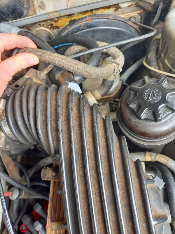

J ai remarqué une petite fissure aussi sur le manchon d admission que j ai essayé de colmater ,je sais pas si elle est profonde et si ça fuit.
Est ce que ces pièces ( manchon , les joints ) sont encore disponible chez bmw ?

J ai mis un peu de pâte mais je sais pas si ça fuyait je sentais rien, c est ce manchon que je voudrais changer aussi.
- Messages : 23773
regardes ici
https://www.realoem.com/bmw/fr/showpart ... 3511276613
Pour le reste des durites , tu prends le diamètre intérieur et ça se vend au mètre dans tt les magasins de pièces détachées auto
Si tu as des rafistolage comme ça , t'étonnes pas si elle ratatouille
regardes ici

J ai commandé des bougies, le manchon est dispo chez bmw (le mien tient avec gros serflex je vais le remplacer par un colier aussi) je vais aussi prendre le reniflard du couvre culasse car fendu sous le collier.
