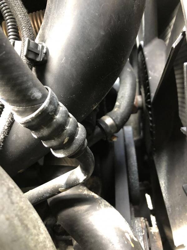

La photo de plus loin serait la bien venu

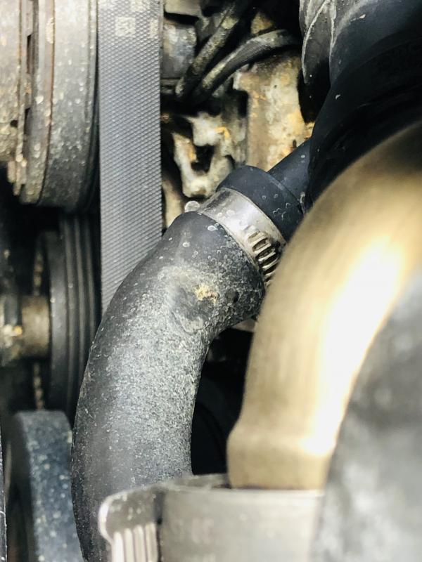

Bonjour j ai une fuite mais je c pas ou comment savoir déjà si c la pompe a eau pour la photo on voit bien la durite noir merci

Bonjour je n arrive pas à trouvé la fuite pourtant le ldr descend fortement dans le bocal merci à vous pour les conseils

je viens de regarder et je n arrive pas as trouver la fuite pour le moment a l arrêt moteur tournant et chaud je vois rien qui coule galére merci a vous
- Messages : 23767
retires tes plaques de protections sous le moteur, mets des cartons au sol , fait tourner, et regardes qques tps plus tard si tu as des gouttes sur le carton
- smeldeplomb
- Messages : 14063
- VIN 1 : GX61732
Si tu vois pas de trace dans le compartiment moteur regarde le pied de caisse avg si tu n as pas de fuite de ldr ou dans l habitacle niveau de la console (moquette humide)

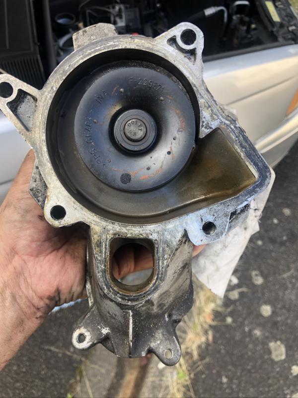

bonjour je pense que c la pompe a eau mdr sur courroie et compresseur de clim une question le viscoupleur es visée sur la pompe a eau faut il aussi changer le thermostat merci a vous

si c la pompe a eau quel model pour une e39 qui a 290000klm j était entendue faut une pompe avec hélice en metal merci a vous

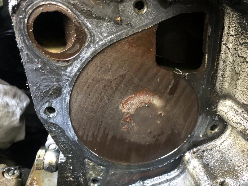

1 ere je repond a ta premiere question mais vu que tu as deja demonte
visco fixe sur l axe de PEA pas a l envers
2 em cette pompe est simplement montee a la pate a joint
3em tu prend une pompe febi ou equivalent ce qui revient a dire equivalent EOM
4 em tu remplace le thermostat et son joint car on ne sait pas de quand il date ?? meme si il fonctionne il peu par malchance il peut claquer 8 jours apres ton intervention
regarde la procedure de purge sur les doc technique de DARKGYVER et tu devrais t en sortir

bonjour voila c commande pae marque skf et thermostat febi encore merci a vous

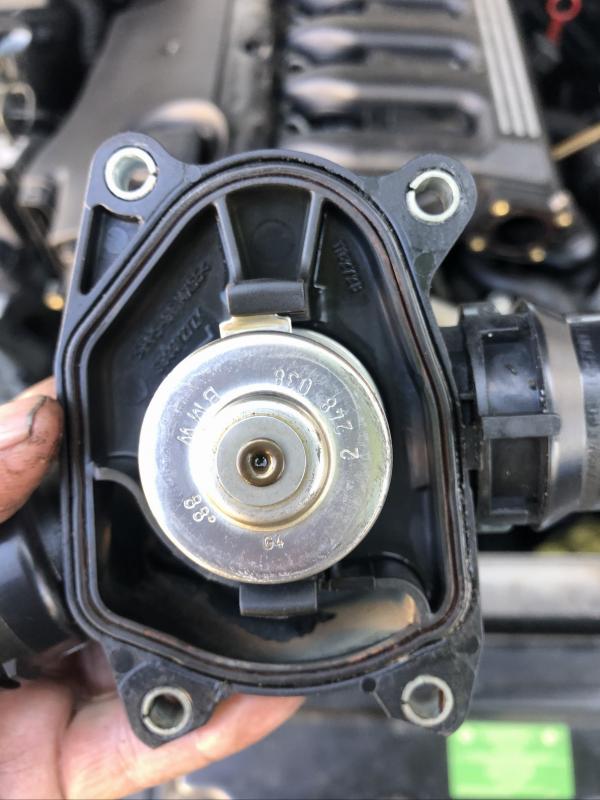

bonsoir personne pour me dire se qu il en pense du thermostat merci
