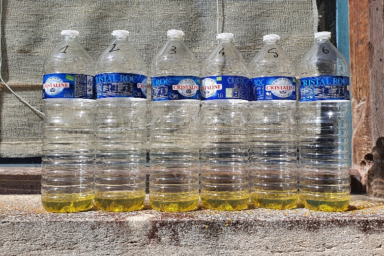

Bon en fait j'ai un peu écourté ma balade en moto...
Donc rentré et j'ai testé le retour de GO .
C'est sensiblement identique sur les 6 injecteurs, le GO a commencé à sortir au bout des petits tube de 80cm de long au bout de 30/40 secondes(on voyait le GO avancer lentement dans les tubes), et voila une photo des 6 bouteilles après 10/12 minutes au ralenti :
- smeldeplomb
- Messages : 14063
- VIN 1 : GX61732
gilles14

- smeldeplomb
- Messages : 14063
- VIN 1 : GX61732
Non ce sont les débits des 6 injecteurs
Ce qui est pulvérisé dans les chambres
Ça dépend des valises mais en général c est entre -3 et +3
Quand le moteur est bien chaud tu met la climatisation et vois si tu as de petites vibrations moteur
