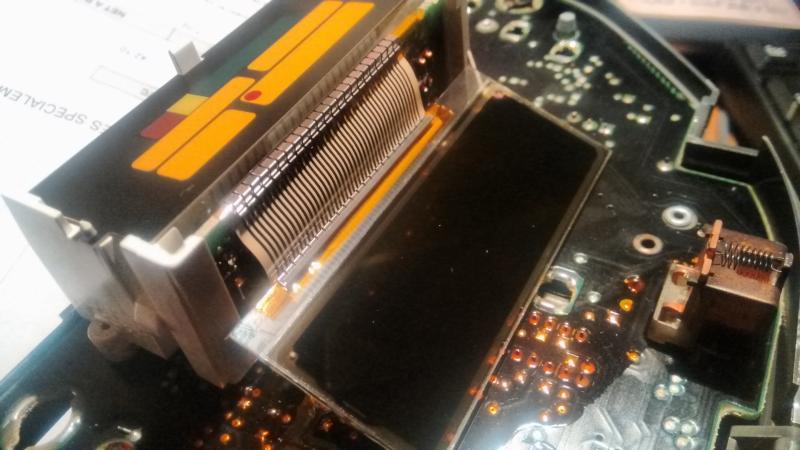

ce n"'est pas un problème de retro éclairage.
Sur la dalle je vois une série de segments appartenant à des chiffres, mais pas la totalité pour pouvoir identifier les chiffres. Comme je suis bien futé... j'en conclue donc le défaut d'affichage provient soit de la dalle, soit de la nappe, soit de l'électronique qui distille les infos à la dalle.
C'est là que s'arrête mon côté futé et pourquoi je recherche une info.

- Messages : 85885
en fait c'est une maladie sur les E32, E34 etc.....
les segments disparaissent avec le temps!
Ceci est dû au mauvais contact de la nappe sur la plaque d'affichage
souvent, en changeant la nappe cela fonctionne à nouveau!
mais!! (très important!!!
lorsque l'on remplace la nappe, il ne faut en aucun cas insister pour nettoyer la vitre(cadran) affichage!!!
Sur celui ci se trouvent des petites barres en graphite qui permettent à la nappe de faire contact!
Si ces petites barres sont effacées par le nettoyage...... c'est mort et définitivement mort!
la tentation est grande, mais il ne faut surtout pas essayer de les nettoyer!!! sinon.....
Donc soit ces barres étaient déjà effacées par l'usure, soit tu as insisté trop au nettoyage!
une nappe neuve ne sert à rien, si elle ne fait plus contact!

Merci de ce retour.
Oui je sais que le problème est récurent, depuis que je cherche un compteur... j'ai constaté que le marché de l'occase était vide sur ce produit!
Je n'ai pas nettoyé la dalle, elle n'&tait pas poussiéreuse.
Juste changé la nappe qui tient fixée par des agrafes, et non soudée.
Le seul hic est le centrage de la nappe avec la dalle, car il n'y a aucun point de repère.
En fait il ne peut y avoir qu'un léger décalage, mais le risque existe.
Du coup je vais récupérer l'ensemble nappe dalle sur le compteur de la casse, et la connecter sur mon compteur avec son électronique.
Je te tiendrai au courant de la manip, et si c'est positif je mettrai un post.

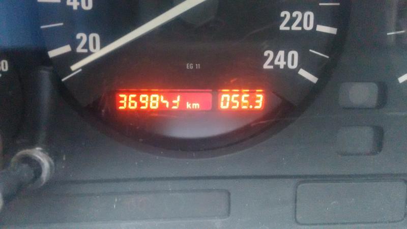

test du jour.
Je suis parti de l’idée que j'avais peut être mal calé la nappe et la dalle.
J'ai pris mon compteur, avec aussi l'idée de faire une manip sur un ensemble non fonctionnel, mais qui me permettait de m'entrainer.
L'opération a duré un moment, mais j'ai modifié l'alignement des deux et ... j'ai récupéré une grande partie de l'affichage, les 3 premiers chiffres, primordiaux: 369... km. C'est bien 369 000km le comptage réel. les 3 derniers chiffres étaient un peu corrompus, mais cela ne me paraissait pas trop grave.
J'ai fait une photo du compteur, bien m'en pris car plus tard, après avoir roulé une cinquantaine de km, l'affichage a de nouveau disparu.
J'étais décu, mais pas vraiment étonné, c'est fin à réaliser et cela s'est de nouveau décalé.
Mais je sais maintenant que c'est récupérable, et je vais reprendre l'affaire.

mon affichage fluctue, des fois oui, des fois non...
Ce matin, à froid c'était OK du coup je suis passé au CT, expliqué au gars mon souci en lui disant que là c'était lisible s'il voulait bien venir voir que c'était opérationnel.
Il n'a pas bougé ses fesses, en me disant que c'était le jour du CT qu'il fallait que cela fonctionne...
Tu as bien fait d'évoquer Brassens, et je confirme que nous ne sommes pas en Abyssinie.
Je vais aller tater le terrain dans d'autres centres pour voir comment réagissent les contrôleurs.
Si demain matin tôt l'affichage est OK, peut être que mettre le compteur au frigo comme le suggérait le gars de la casse..

salut,
l'autre crémerie c'est ce que je m'apprête à faire, et faire le benet fait partie de mes compétences...
Mais je vais de toute façon essayer de nouveau de placer la nappe/dalle avec cette fois celle récupérée à la casse et que j'ai vu fonctionner.
Merci du soutien
Bonne journée.
Henri
Merci du soutien
Bonne journée.
Henri

juste pour confirmer que le matin à froid l'affichage numérique est presque lisible en entier, ensuite à chaud, il peut disparaître, la dalle virant vers le rouge.
Toute la différence avec moi c'est que le matin je suis généralement bien éclairé aussi, mais je ne me vire pas au rouge par la suite....
Bonne journée.
Bonne journée.

Dark bonjour,
le rouge de la honte teinte mon front qui n'est plus juvénile....
Je tombe a l'instant sur ce dernier message auquel je n'ai pas répondu car je n'avais plus suivi les échanges.
Mille excuses.
Et bien rien de nouveau. Toujours le même disfonctionnement.
Je confirme l'info que m'avais donné un casseur: à froid cela fonctionne.
Donc maintenant chaque fois que je démarre je fais une photo du compteur, pour pouvoir argumenter lors des CT.
Voili voilà pour le compteur.
Sinon la bebête fonctionne toujours ok.
Entretemps j'avais besoin d'un 4x4, et j'ai récupéré un range P38 correct d'apparence, mais saccagé par des bricolos, et après avoir réussi a démarrer le M51 qui ronronnait bien, je l'ai remis en état. ceci explique mon absence d'attention sur le forum, je me suis connecté beaucoup sur le forum P38.
Au passage je ne connaissais pas les Range, et je confirme qu'ils sont F... ces anglais. Usine à gaz.
Mais ca fonctionne.
