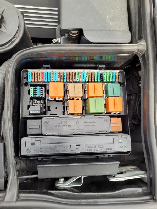

Le problème est le suivant :

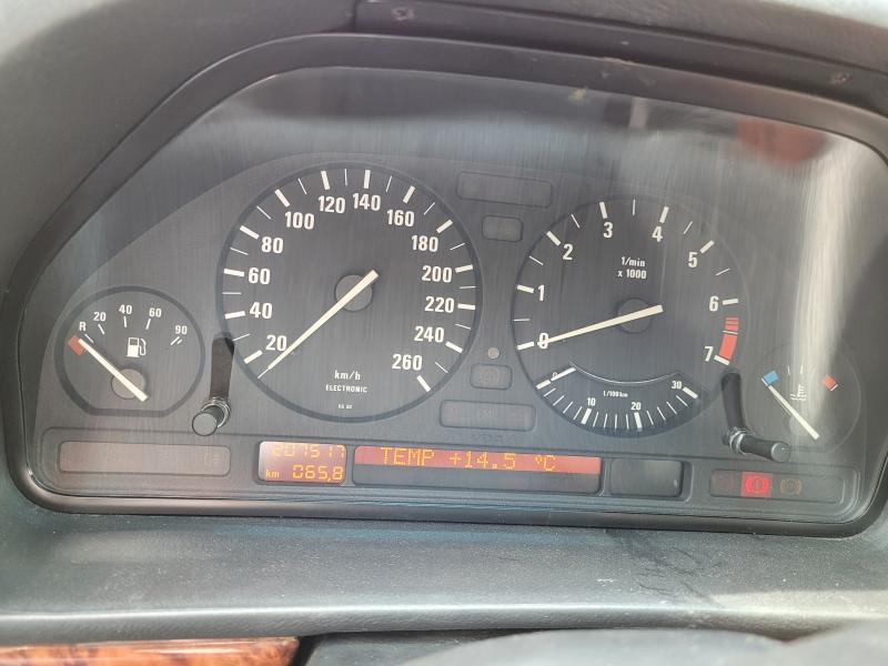

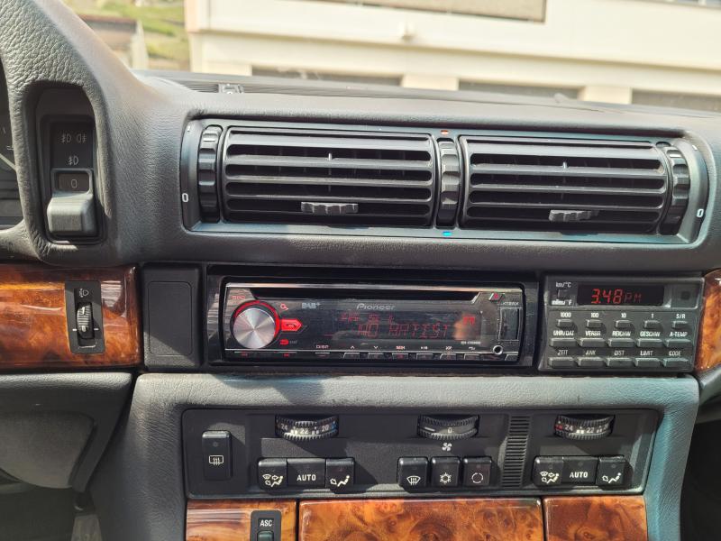

Lorsque je coupe le contact et retire la clef, l'autoradio et l'ordinateur de bord( y compris l'affichage au tableau de bord ) ne s'éteignent pas ainsi que le témoin du frein de parc.
J'ai testé la tension dans la boite a fusible des différents circuits en rapport avec le problème :
Fusible numéro 1 : 6 volts
Fusible numéro 17 : 0
Fusible numéro 20 : 12 volts
Lorsque je débranche le fusible 20, tout s'éteint et quand je le remet tout reste éteint jusqu'à ce que je remette le contact avec la clef.
Donc en gros si je veux que ma voiture soit vraiment a l'arrêt je devrais chaque fois aller débrancher rebrancher le fusible.
J'ai pensé a un court circuit dans le neimann peut être mais je ne m'y connais pas assez pour chercher plus loin.
Des idées de ce qui peut causer cela ?
Merci d'avance pour votre aide.
