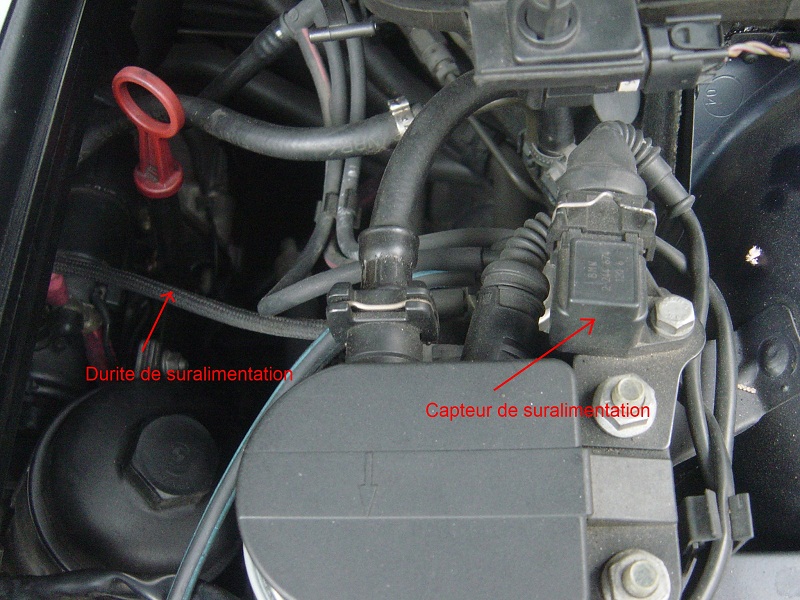

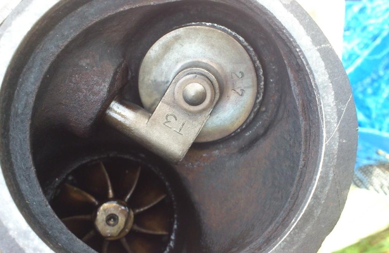

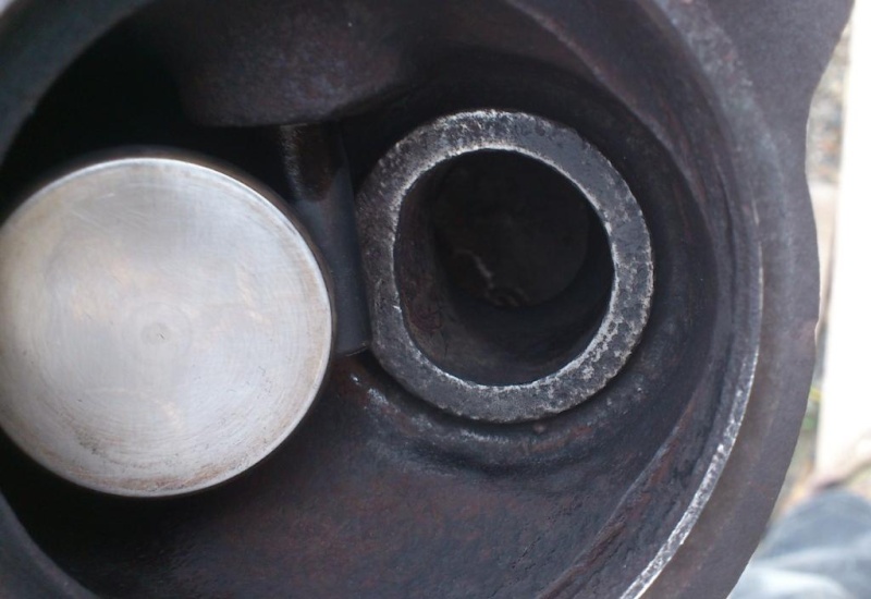

bah... faudra remettre sans doute ta pompe et voir si les injecteur de la donneuse sont équivalent. T'as remis le turbo de la donneuse ou du tiens? Vérifie coté wastegate si t'as pas ça:
au lieu de :
Attention même si elle n'est pas complétement ouvert tu perdra en puissance!
Est ce que le capteur est pas boucher, couper ou mal brancher?
Et biensur vérification du branchement de l'EGR et de sont état intérieur.

Fait bien attention à caler les deux moteur avant démontage sinon galère en vue. Le truc c'est que t'as monter un regulateur d'une conception différente sur une autre pompe... T'as vérifié le capteur de suralim et la durite?
