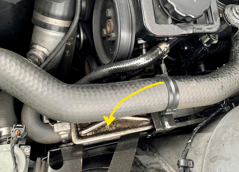

Néanmoins, toujours de l'huile sur l'alternateur, sous la pompe de DA, et sur le boitier dont j'ignore le nom qui est situé sous la grosse durite haute du radiateur de refroidissement...Image

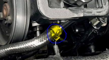

Pour la DA, vue la photo, change les collier sertie par des collier à visser en inox, avec le temps les durites devienne dure et le modèle sertie prend du jeu et fini par laisser fuité, surtout à chaud en roulant.

Comme dit, nettoie et change les collier des durites de DA. T'ais même pas obligé de sortir la durite il suffit d'ouvrir le collier que tu monte à la place pour le passer.
