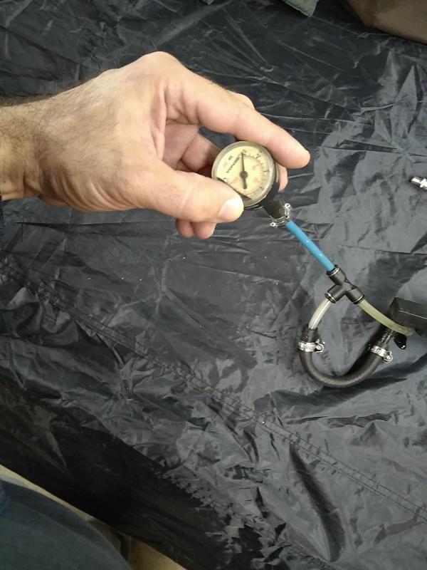

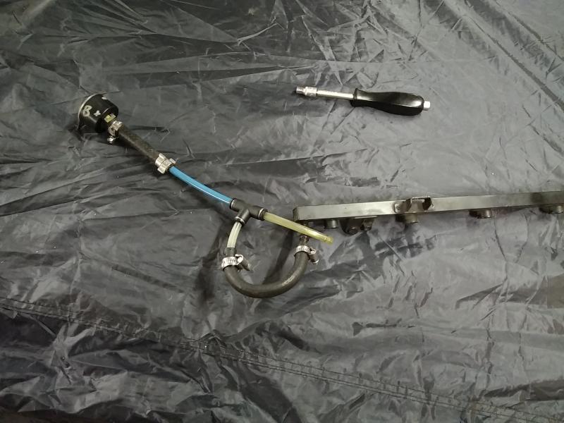

J'ai mon bricolage a partir de raccords pneumatiques, je fais une photo ce soir.

Nico-R
- Messages : 826
- Nombre de véhicules : 2
- VIN 1 : GL92789
- VIN 2 : JC58933

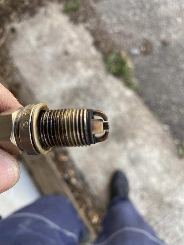

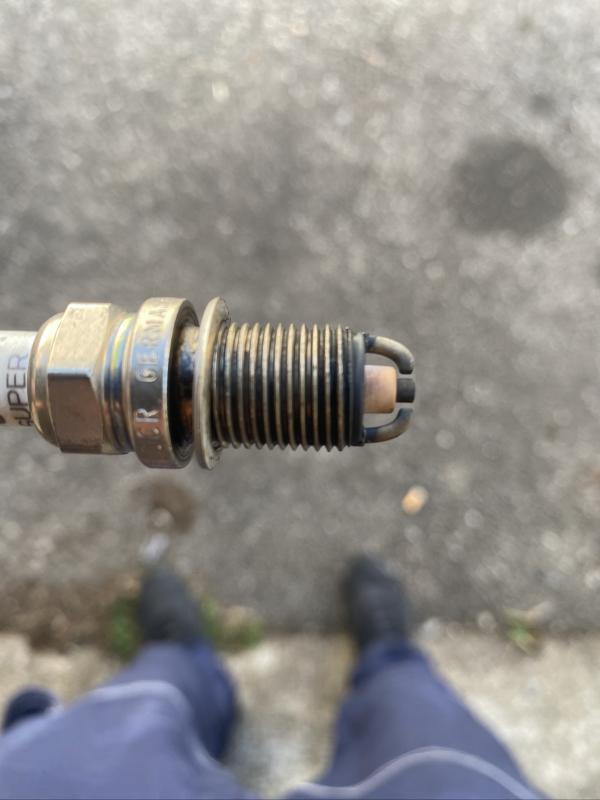

Salut à tous toujours mon problème filtre à ess changer pompe à ess changer bougie changer et toujours des creux à l accélération et de temps en temps quand je lache l accélérateur elle cale et je trouve qu elle sent l essence avez vous des idées merci pour vos retour.

J ai pas l impression que ce soit des coupures c est plus un manque de puissance le ralenti est stable mais quand je relâche l accélérateur il est plus stable quelques seconde et il lui arrive de caler pas de problème pour démarrer pas contre je trouve quelle sent un peu l essence et mes bougies sont neuf
- Messages : 11822
Si t'as pas de prise d'air et que la pression à la rampe est bonne c'est tes injecteur qui doivent être nettoyé à l'utrason - sur ma e36 en automatique je devais mettre au point mort avant de m'arreter pour pas caler a cause du jet des injecteurs.
