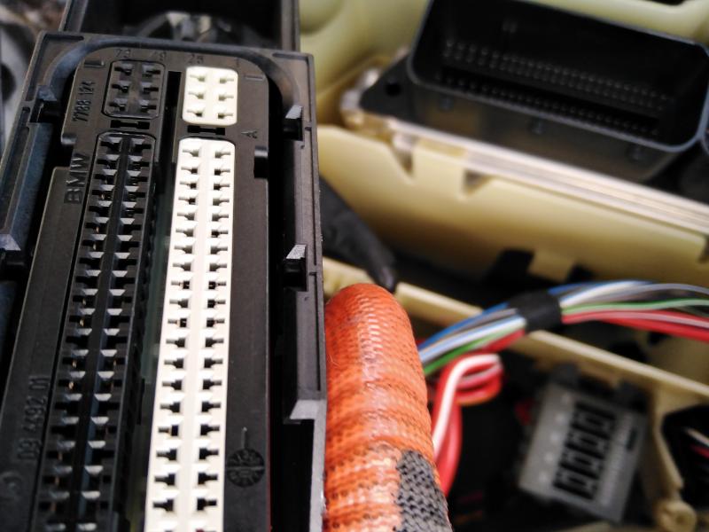

Regardes si les broches de son cerveau ne sont pas oxydée si il n'y a pas de l’humidité autour
https://www.realoem.com/bmw/fr/showpart ... Id=13_0966
Regardes cette fiche pour la localisation
https://www.darkgyver.fr/reparation-BMW ... 7-e46.html
Avant tte chose pense à débrancher la batterie

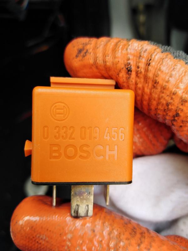

pour le relais bleu, je vais regarder, mais comment savoir si il est encore bon ?

La base déjà, c'est quand tu mets le contact en mettant la main dessus ,tu dois l'entendre et le sentir claquer ( à faire à deux )

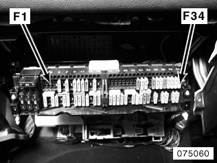

essaie aussi de remplacer le fusible 22 (DDE)
localisation
F1 à F34
dans la boîte à gants
F1 Fusible F1
F34 Fusible F34
et vérifie les fusibles moteur F01 à F05
là!
voir:
https://www.darkgyver.fr/reparation-BMW ... n-e46.html

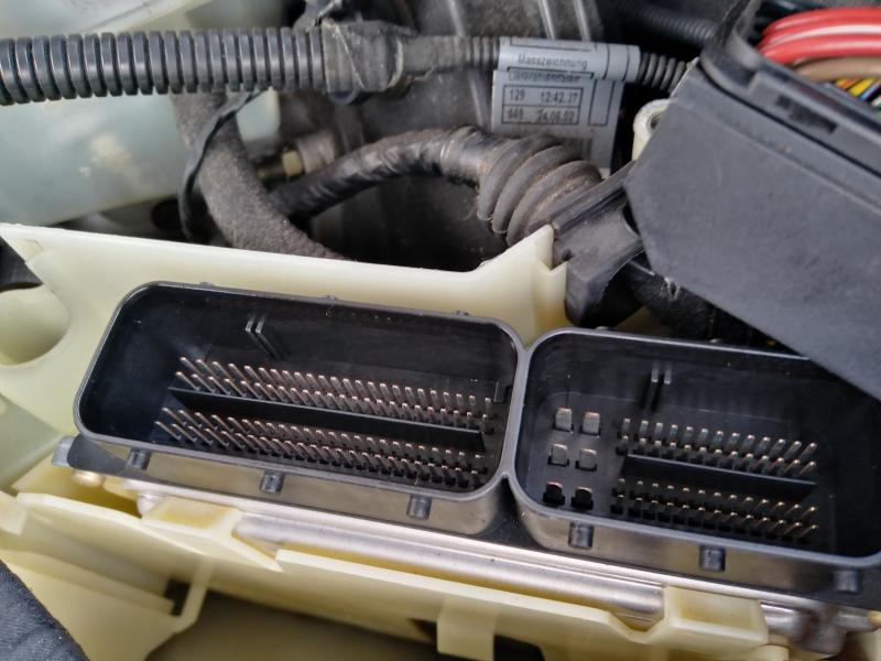

alors j'ai déconnecté les 2 gros cables du DDE '(voir les photos) , aucun soucis d'oxydation.

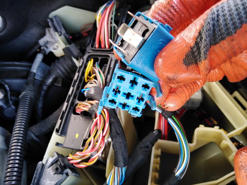

, je n'ai pas déconnecté le relais bleu, mais je l'ai manipulé
puis miracle, la voiture a démarré après branchement de la batterie.

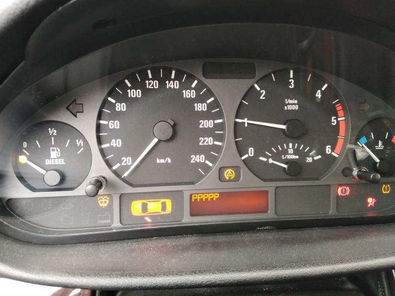

par contre le compteur délire toujours,
(photo voiture démarrée)
je n'ai pas roulé avec,
l'afficheur température est revenu en celcius.

" je n'ai pas déconnecté le relais bleu, mais je l'ai manipulé" :fesse:
ça c'est fait....
Ce qui fait que si il y a un peu d' oxydation , tu ne le sais pas, si il a prit un cp de chaud pareil, et un ptit cp de spray contact dessus, ainsi que sa fiche c'est superflus , t'as raison , on s'en" branle" :rougi: , on va pas gaspiller une bombe de spray contact pour ça ........hein...
Toi, tu vas finir au piquet plus vite que prévu.....
Donc retires ce relai et spray contact :gr:

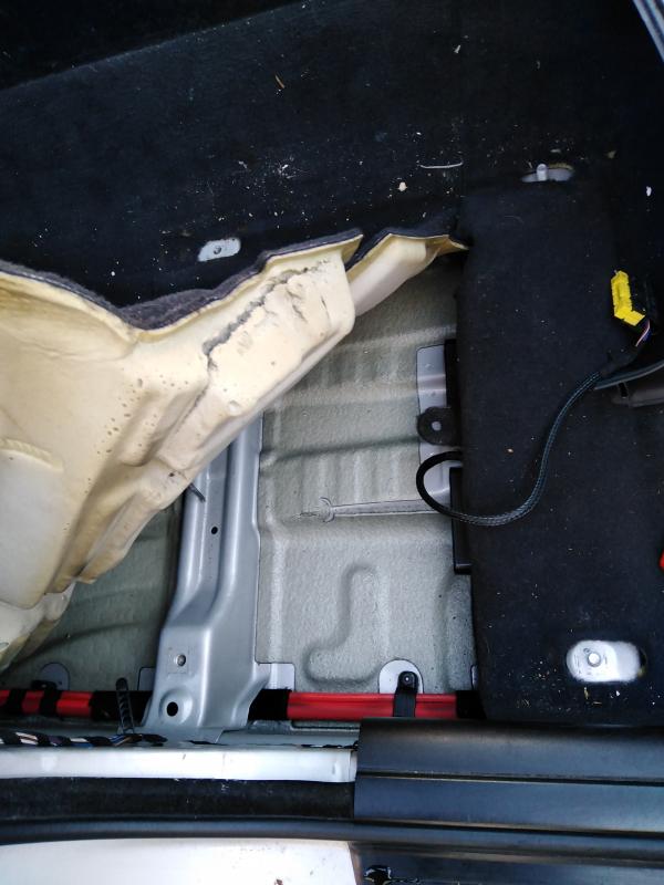

Ton infiltration n'a été qu"a l"arrière droit ??
ou l'eau est montée jusqu"au tdb ??? sinon ça s'appelle inondée :mdr: :rougi: :rougi:
Çà , ça va être chiant, mais il serait bien que tu puisses contrôler tes insonorisants qui remontent du plancher sous le TDB , parce que c'est des vrais éponges , et si ils sont tjrs humides, l'humidité remonte dans le TDB et c'est peut être pour cette raison que tu as des pb avec ton combiné

pour l'infiltration : uniquement arriere droit , cause : je pense que la vitre devait légèrement être ouverte,,(quand je pense aux conséquences :colere1: )
avant que les soucis ne commencent, ça me faisait énormément de consensation sur les vitres et ça commençait même a sentir la moisissure.
j'avais mis un chauffage soufflant pour assécher tout ça.
mais j'ai bossé sur la voiture entre temps : enlevé le siege passager pour verifier la mousse sous la moquette (elle m'a l'air seche) : vive la galère , le siege pèse un âne mort.
et vu les qques jours de soleil on va en profiter pour faire sécher tout ça, je vais mettre les photos ce soir....

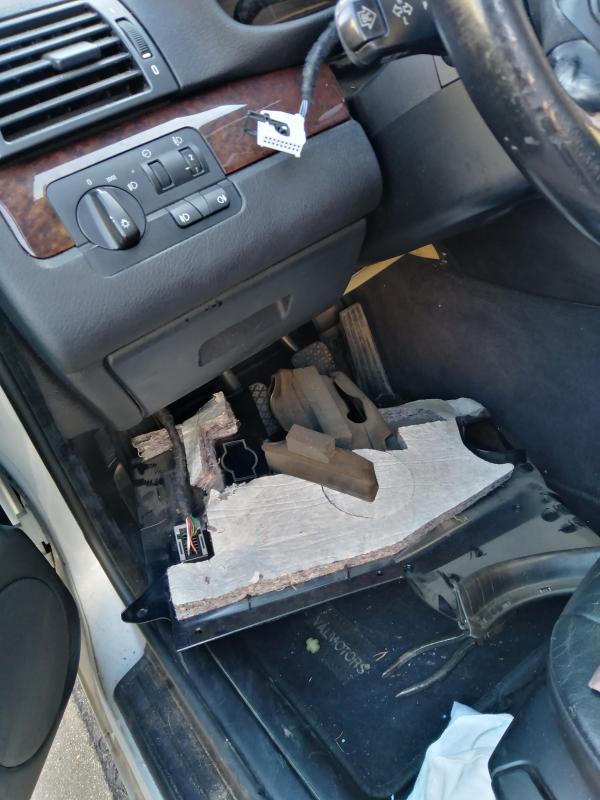

compteur , boite à gant enlevés et zke prêt a être débranché.

Là ou c'etait mouillé, ca semble sec maintenant,
pas de traces d'humidité sous le tableau de bord aussi (niveau moquette je parle)
on voit au dessus que j'ai débranché le compteur.
nettoyage du relais bleu avec spray contact

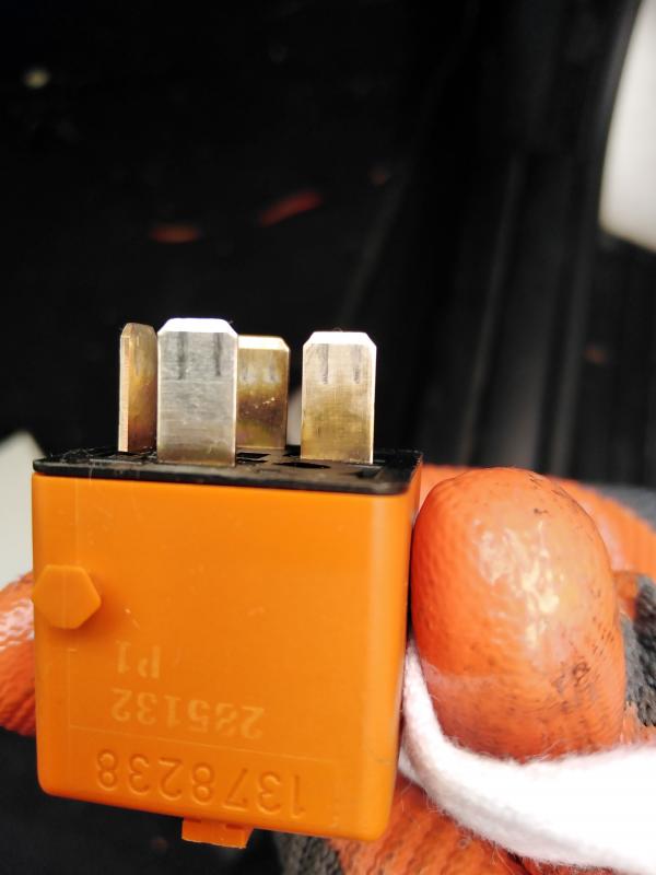

le seul relais qui me parait louche est celui au dessus du ZKE
pareil bon coup de nettoyage , mais pas de changement dans l'affichage du compteur.
comment controler ce relais ??
voila ce qui déconne sur le compteur : niveau gasoil --aiguille au max a droite , voyant frein a main qui ne s'eteint pas,
kilometrage ne s'affiche pas, et 2 voyants en plus,,,
sinon compte tour ok, temperature moteur ok, vitesse ok, conso instantanée ok, affichage portes ouvertes ok,*

le relais orange , normalement c'est le relais de ta ppe de gavage

Pour ton témoin de frein, tu as regardé ton contacteur à la pédale qu'il soit correctement positionné ?? débranches le pour voir si le voyant s’éteint.
