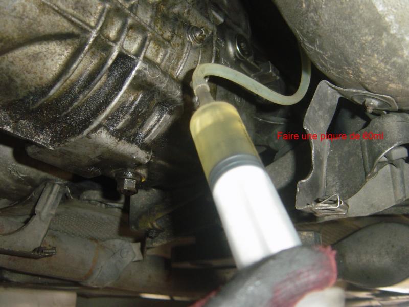

Ceci étant dit, assures toi tt de même de ne pas avoir de traces d'huile sur l"émetteur et récepteur ce qui signerai une fuite .
POur purger ton circuit embrayage, fais le en sens inverse à la seringue .
Tu tires dans ton bocal à la seringue pour descendre ton niveau et tu ré injecte par le récepteur .
