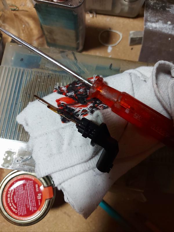

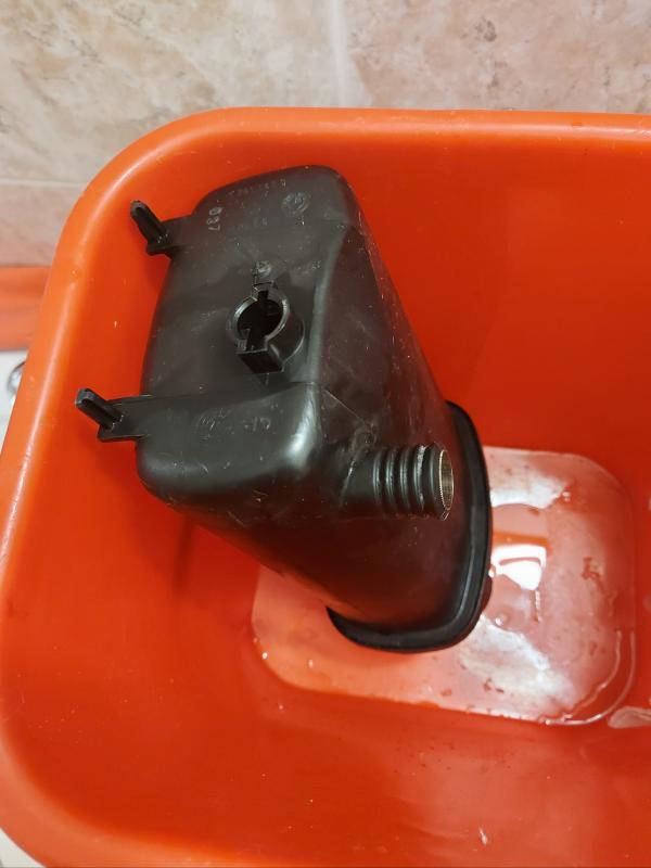

ensuite, je commence l'année avec une fuite d'eau
j'ai regardé et il semble que la fuite vienne de la partie du vase d'expension où se raccorde la sonde de niveau d'eau
https://www.realoem.com/bmw/fr/showpart ... Id=17_0161
la sonde elle même est montée par un système de baïonnette et je pense que la fuite doit venir du vase mais avant de commander la pièce j'aimerais avoir votre avis
PS: j'ai repli le vase déposé avec de l'eau mais sans pouvoir le mettre en pression, et je ne vois pas de fuite
merci et bonne journée
