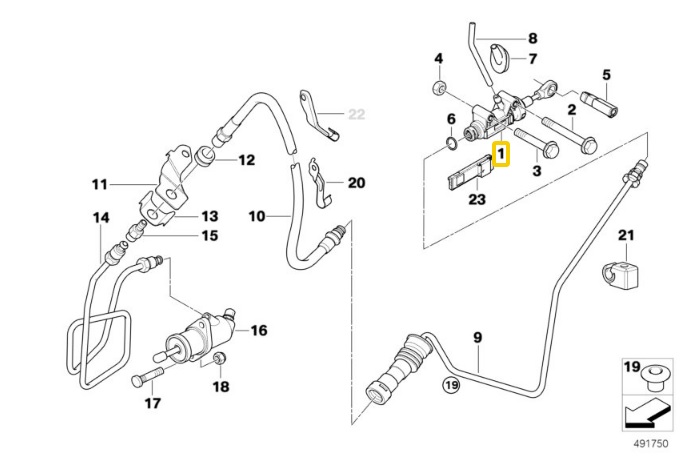

le ralenti est instable et descend vers les 550 tr/min à chaque débrayage pour caler une fois sur 10 tellement il descend trop bas et n'arrive plus à remonter a son niveau initial 710 tr/min.
j'avais fait changé le VM et l'embrayage + le récepteur mais pas l'émetteur (celui ci n'ayant pas de trace de fuite), j'ai donc décidé de déconnecter la prise qui est reliée à l'émetteur via la pièce N°23 et il y a du mieux, c'est à dire qu'elle descend vers 620 tr/min mais ne cale plus au débrayage, en tout cas c'est un peu mieux. En revanche, le régulateur de vitesse ne fonctionne plus
signal embrayage qui dysfonctionnerait ?
Messages : 23442
Que tu n'ai plus de régulateur, c'est normal , puisque tu l'as débranché.
Maintenant, est ce que tu n'as pas eu d'huile qui a coulé sur ton module ??
Nettoies ta fiche dans un 1er tps avec du spray contact, regardes si elle n'a pas de jeu , rebranches et fais un essai .
Tu peux aussi refaire une purge, sait on jamais si il reste une bulle d'air dans le circuit , qui gênerait le fonctionnement du module . j'y crois pas trop , mais plus rien me surprends en bug mécanique , ya tellement de choses bizarre et inattendues ........
Si pas d'amélioration, il faudra pousser , pour savoir si cela vient de l'émetteur qui n'envoie plus de signal au module, ou si c'est vraiment le module qui est HS .

j'y crois pas trop non plus vu que la purge a été faite il y a moins de 2 ans avec le remplacement du VM et recepteur embrayage.
si on peut m'indiquer ou se trouve le module pour pouvoir le tester ?
merci.

enfin pas ou se trouve le module, mais ou se trouve la terminaison du signal de l'émetteur, dans la DME ?
