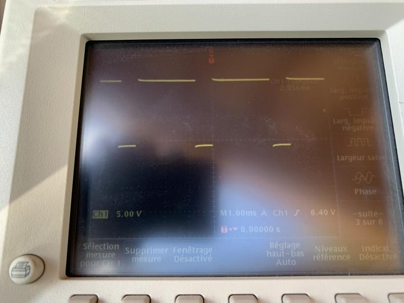

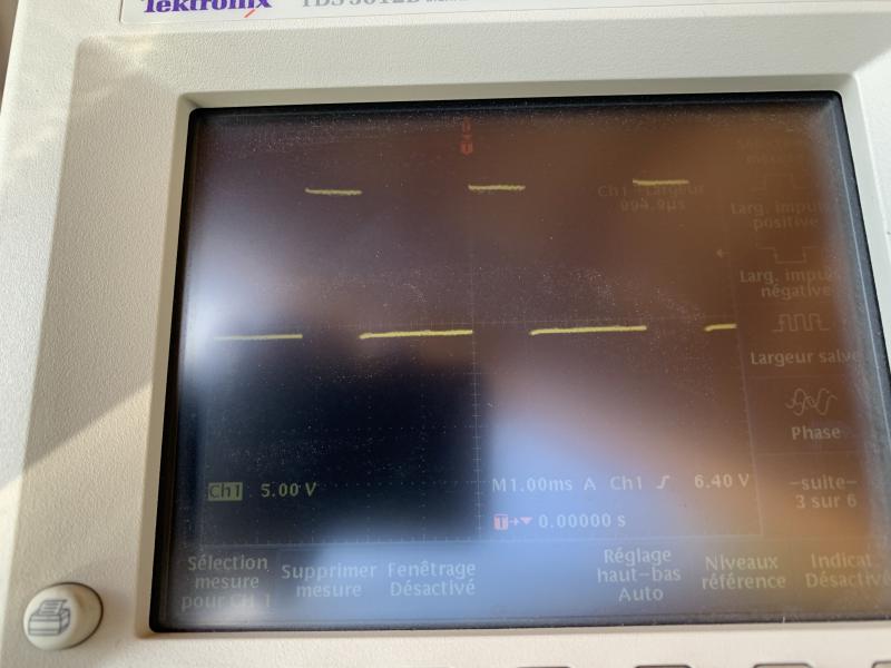

MickBru
Messages : 135
Inscription : mar. 11 juil. 2017 22:54
VIN 1 : LN15615
Véhicule 1 : E53 M57 Pr03/02 SAV Tr:Automatic TrM:A5S-390R
Localisation : Crolles, Isère
Message par MickBru »
Test effectué, ça répond bien
