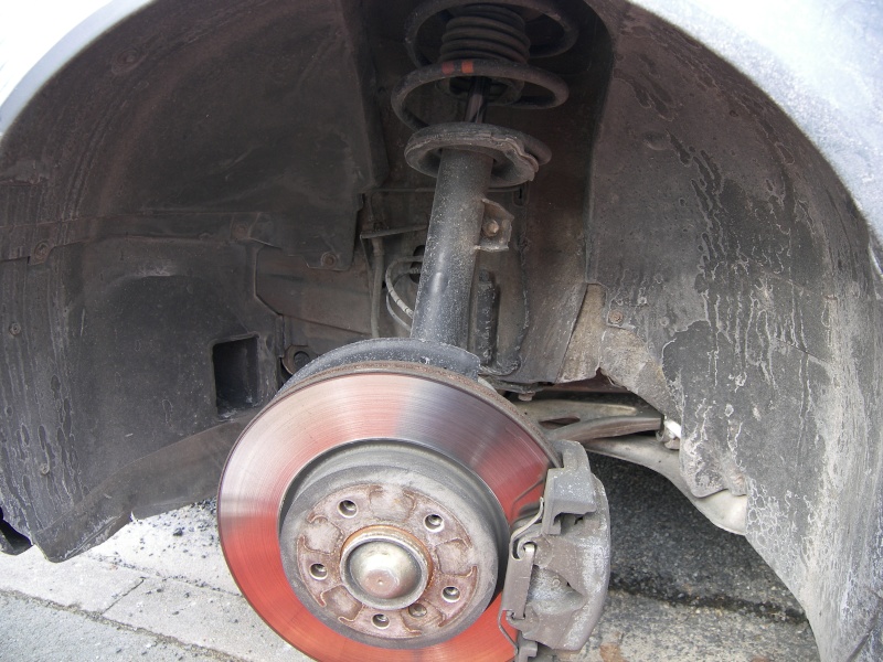

bonjour à tous
je souhaite changer les amortisseurs AV mais je ne sais pas quel type commander ...
comment voir la différence entre montage M et standard?

Il y a des codes couleur peints sur les ressorts d'amortisseurs s'ils sont d'origine!

je ne sais pas s'ils sont d'origine ...
la voiture est plus basse que la normale, et les ressorts sont rouge

les ressort sont rouges ou les traits de code couleurs sont rouge ,,
qu'appel tu les traits de code couleur?

pour ma part ressort rouge complet

rouge
j'me demande si c'est d'origine ,,,
pour le numéros de série c'st ce que j'ai fait mais avec le miens ,,, lol mais laisse tombé c'est pas grave ....
tu devrait bien savoir si ta voiture à un chissis M ou pas ,,, ou si option pack sport ou pas ,,,
rouge

Les ressorts ne sont pas d'origine!
Tu ne pourras donc rien en tirer, si ce n'est en mesurant la hauteur de caisse!
Pour savoir quel type de châssis tu avais d'origine, fais ceci!
tutoriels-f8/connaitre-l-equipement-d-o ... w-t298.htm

re ,,, tu as le volant sport mais rien n'est indiqué pour ce qui est de ta suspension ,,,,
ce n'est de toutes façont pas un chassis M ,,
pour le pack sport il me semble que c'est juste les suspensions qui change et les ressorts ,,, dark confirmeras mes dires ,,,

merci de l'info donc un montage classique?
si je comprends bien.
et il y a eu changement des ressorts sur mon véhicule.

Oui tu as des amortisseurs normaux!
Pas de montage M-technic!
Par contre, il se peut fortement que tu aies des ressorts courts!
Dans ce cas, suivant l'abaissement, il te faudra des amortisseurs à tige courte!
