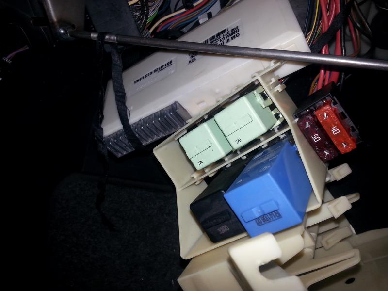

voici l'historique de l'affaire:
- il y a environ 2 semaines, le démarreur ne voulait pas se lancer.Du temps que j'aille chercher la valise pour un diag, ma femme s'était mise au volant et la voiture a démarré sans problème
- hier le démarreur n'a pas voulu se lancer et là personne n'a pu lui le faire fonctionner

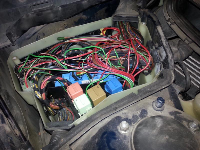

- afin de faire des tests de tensions, j'ai démonté au niveau du relais de démarrage et aussi des relais situés dans le compartiment moteur
- aujourd'hui, au moment de commencer les tests, le démarreur se lance sans problème et la voiture démarre
- j'ai donné un coup de valise mais il n'apparait pas de défauts (moteur, boîte, EWS)
compte tenu de l'aspect aléatoire et que la valise ne ressort rien, je penche pour un problème de relais, que je préfère changer en préventif car une panne hors de la ville serait assez galère
question: mis à part le relais de démarrage (vert) et le relias DME (bleu), existe-t-il d'autres relais qui peuvent empêcher le démarreur de se lancer ?
