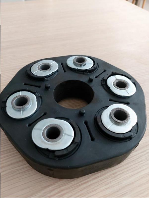

Bonjour
je suis en train de changer le joint d'arbre de transmission.... en démontant l'ancien et tomber ! et j'ai pas eu le temps de voir dans qu'elle sens il se remonte
donc : les trois petit pico sur la photo vont côté moteur ou pont arrière
voir photo

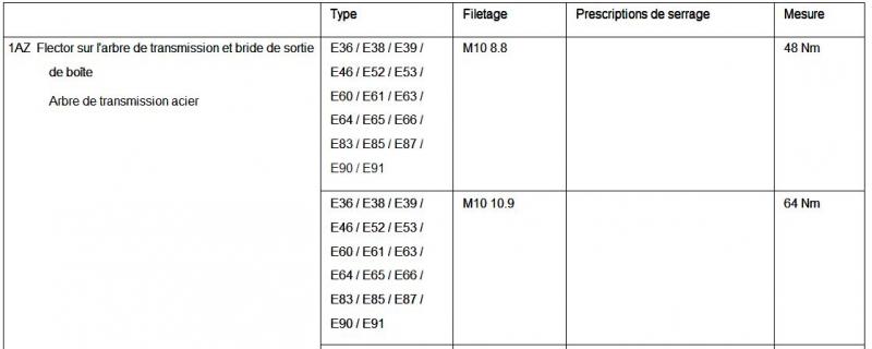

Messages : 11821
Ceci devrait sans doute t'aider
Pour les couple c'est en fonction des vis:

Messages : 23442
Si on se fit au schéma, les picots seraient côté pont .
https://www.realoem.com/bmw/fr/showpart ... Id=26_0218
Maintenant , je suis pas convaincu qu'il y ait un sens.

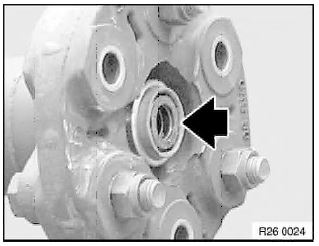

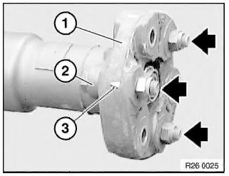

Tu as toujours des flèches pour te repérer sur le côté du flector. Les flèches doivent pointer respectivement vers leur point de fixation tout simplement

Bonjour
Merci a vous pour les réponses
Effectivement j'ai mis les picots côte boite comme sur le schéma, après il y a 6 axes métal ....il y en a trois qui amortisse dans un sens et les trois autre dans l'autre sens
respecter les gougeons qui rentre dans les gorges côte arbre et boites avec la visserie dans le bon sens... comme dit Raphael
de toute façon j'ai rien trouver d'autre comme info !
