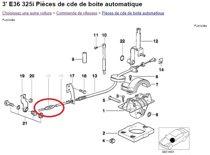

Bonsoir,
Ma commande (levier) de boîte de vitesse automatique est devenue trop dure même si je peux la manipuler.
Je dois au préalable préciser que ma BMW est restée inactive depuis 18 mois dans un garage, peut-être un peu humide.
Sinon la boîte de vitesse fonctionne sans difficulté en mode route et ne pose pas de difficulté en fois engagée.
Je penche pour un problème le cable ... mais je ne suis pas spécialiste :drap:
La question est de savoir quelles sont les dégâts possibles et quels pourraient être les modes de résolution ?
Si certains peuvent avoir des idées... Merci d'avance
Très cordialement
Laurent
Messages : 3790
J'ai édité ton titre qui n'était pas au format (majuscule :gr: )
Pour ton problème, regardes sous la voiture sur le coté de la boite, tu dois avoir un câble :oui: essaie de lubrifier sous le soufflet si il est encore là :prie:

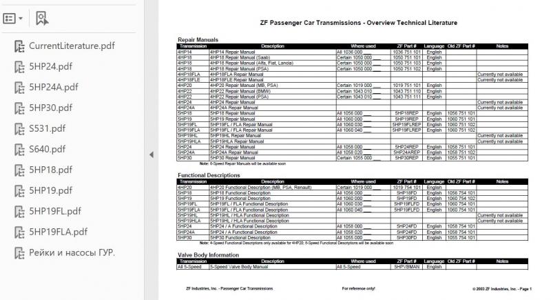

Alors les appelation 5HP24 ou 6HP26 c'est du ZF, les A5s et companie c'est du GM... L'inscription GS en revanche concerne les BVA ZF et font référence au programme de gestion de boite.
Le doc fait 409 page, mais la table des matière est assez explicite:
Attention certaine BVA dans les année de la E39 ont été faite en collaboration entre ZF et GM...
