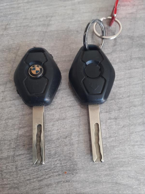

Bonjour a tous,
Voici le soucis que je rencontre actuellement.
- La clef principale ne fonctionne plus du tout que ce soit pour l'ouverture des portes, comme du coffre et ne ferme plus.
- La seconde ouvre les portes et le coffre mais ne ferme pas la voiture ( Ne la jamais fermer depuis que je la possède donc 2016 )
A savoir que j'ai essayer de recharger les clefs environs 10h chacune sans succès.
La voiture ne possède pas de serrure au niveau des portes mais uniquement au niveau du coffre.
La centralisation fonctionne car quand j'appuie sur le bouton intérieur toutes les portes s'enclenche.
J'ai également essayé de synchroniser la clef principale mais sans succès.
La batterie de la voiture est très récente ( Moins d'une semaine ).
Si quelqu'un peux m'aider a résoudre ce problème je vous en serais très reconnaissant.
PS : J'ai rdv chez BM le 11 mais je veut pas qu'il me saigne ou alors qu'ils me disent de changer des choses qui n'ont pas lieu d'être changer. Je vous fais mis en photo les clefs que je possède. Image
Merci à tous.

En attendant aide avec ta main ta vitre pour la fermer et surtout ne plus l'ouvrir avant réparation…
Pour les clés, les deux font démarrer la voiture?
Dans ton je passerai en concession pour une lecture gratuite au sabot (version la plus simple), car cela te permettra de savoir si tous les boutons fonctionnent. Pense à préciser que c'est pour voir si les boutons s'activent.

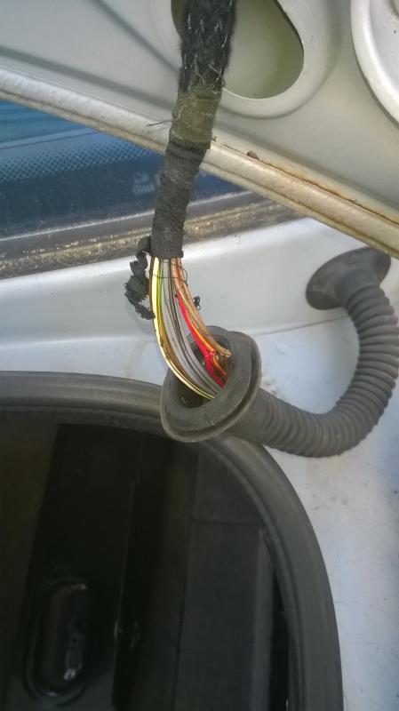

Pour la seconde clé le plus probable c'est que le bouton de fermeture est hs dans la clé. Pour la première soit le module dans la clé est HS soit/et le câblage de boitier (cela ne résoudra qu'un de tes problème, cela dis il faut le vérifié quand même)
Ici pour la réparation:
https://www.darkgyver.fr/reparation-BMW ... stant.html
C'est une possibilité.... :oui:
je pense que au départ, tu n'est pas clair!
quand tu dis que les clés ne fonctionnent pas!
tu veux dire la télécommande je suppose!
sache que quand la batterie de clé est vide, la voiture déverrouille avec la télécommande, mais ne verrouille pas! (sécurité)
donc pour la deuxième clé, je pense que tu dois d'abord essayer de la recharger une nouvelle fois! (elle est bien initialisée, sinon aucun bouton ne fonctionnerait! donc ne le fais pas!)
et pour l'autre, je pense que tu devrais essayer ceci
https://www.darkgyver.fr/reparation-BMW ... ype-2.html
pour fermer/ouvrir les vitres, il te suffit de tourner la clé manuellement dans le barillet sens ouverture ou fermetture pendant un certain temps pour actionner les vitres en ouverture ou fermeture

Si l'une des deux clés fonctionne (en partie) alors le faisceau coupé n'est pas la cause
