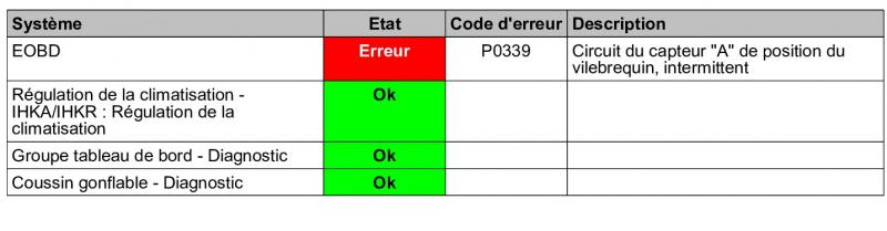

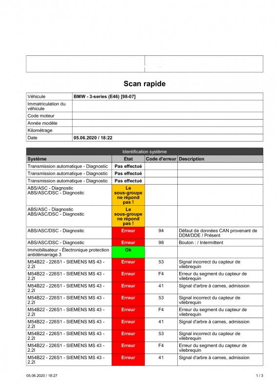

Bonsoir,
Suite a mes deboires avec ma belle j'ai resolu certains problèmes mais un autre vient d'arriver le voyant ASC s'allume.
Hier j'ai roule 100km pour remettre les valeurs voyant toujours allumé, pas de peche, aiguille compte toujours qui grimpe par acoup.
tous fonctionne régulateur, climatisation etc...
je rentre, j'eteins je redémarre plus de voyant, je me dit que j'ai remis les valeurs correct le faite d'avoir roule les 100km.
ce soir je démarre et la voyant qui s'allume :gr: :gr:
la voiture tourne bien mais si j'accélère on sent quelle ne tourne pas rond mais pas d'allumage voyant moteur
voici le diag
j'ai changer mes jantes 16" en 18" il y a peu de temps, les capteur ABS sont ils salent et cela engendre mon problème.
une batterie un peu faible peu t il causer se problème car sur les facture je n'ai pas de change elle doit avoir au moins 6 ans
merci de vos retours
