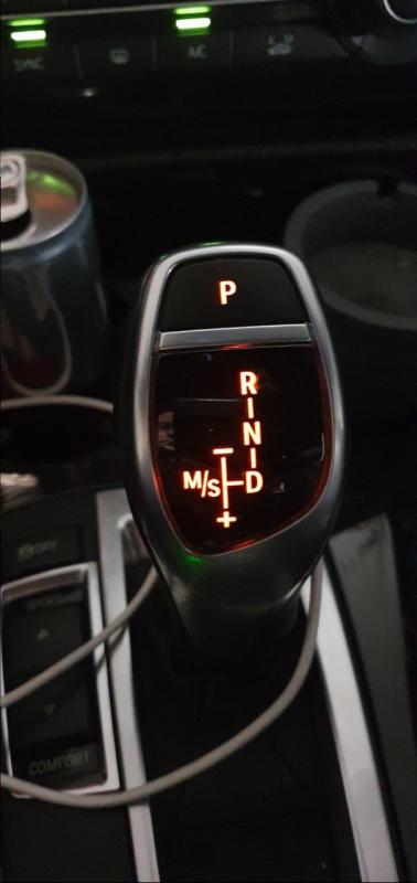

j'ai un petit souci avec le levier de vitesse il n'indique plus sur quelle position il est .
quand je la passe a la valise et que je supprime le défaut la lumière sur le levier revient pour 3 a 4 jour ,
merci a+

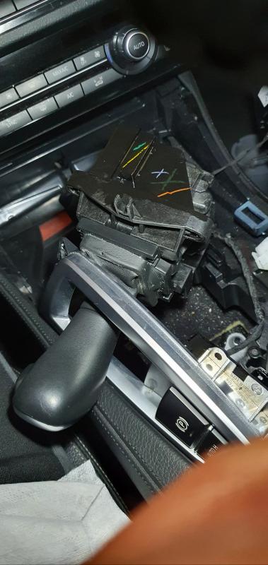

j ai trouvé de que j ai 5 minute je démonte la console
centrale le je regarde le sélecteur de vitesse. :+:

juste pour dire que j ai regarder et mis du contacte spray sur la fiche mais toujours rien ,
sa marche 5 minute ensuite sa ne marche plus .
merci a+

il faut sortir le faissau sous le plastic ..c est les fils qui se coupent un peu comme les hayons de touring E39
c est mal foutu sur ce levier il y a les fils qui bouge en méme temps que le levier et finissent pas se couper
donc :+: trouve le fil qui alimente la platine et controle au moment ou c est allumé..quand ça vas se couper il y a fort a parier que le multimetre vas retomber a 0

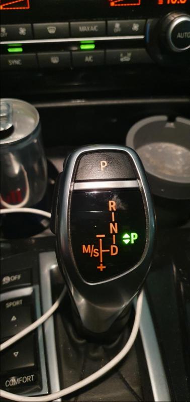

A titre perso, je ne pense pas que ce soit l'alimentation
car si l'on regarde la deuxième photo; on voit les lumières pour la partie "générique" (ce qui suppose que l'alim est bonne!) et pas celle du "P"" ou autre!
en fait, on dirait qu'il ne sait plus "quoi" afficher...
c'est pour cette raison que je parlais de problème réseau
A mon avis, c'est dans 'l'erreur" renvoyée par la valise que se trouve une orientation!
a savoir si le réseau déconne à l'émission, ou à la réception du message (dans ce cas, le prob serait au levier)
voir dans les live de position de boite etc....
mais ceci dans la section valise
