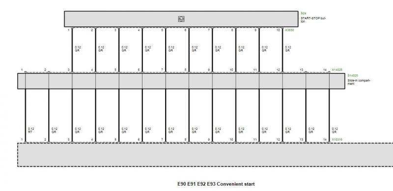

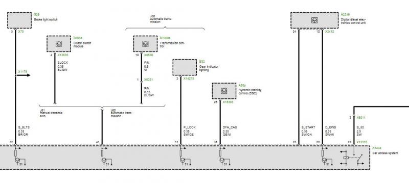

sur le schéma ci-joint :
https://www.casimages.com/i/200411090709221506.jpg.html
j'ai bien trouvé le fil noir (cas à démarreur) j'ai 0v en toute circonstance :gr:
si vous avez des idées ?
merci

une chose qui me revient et de pas normal, en position P de boite j'ai eu à un moment donné affiché au compteur en orange un 'D' :suspect:
c'est pour ça que j'ai testé un autre CAS, je pensais que c'était celui d'origine qui délirait
D'ailleurs je n'ai jamais vu la position P s'afficher quelque part sur le compteur :pamafau:
:oui: :oui: pas normale si l EGS et en position D avec une position P au levier ça demarre pas
tu peu regarder les positions de rapport avec ta valise ??
faut bosser la dessus et etre sur de la position P ou N dans l EGS et aussi regarder la commande de boite ou la deconnecter et pousser sur le selecteur pour mettre en P
