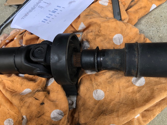

Bonjour
Bon apres les galères de l'échappement, j'ai réussi à déposer l'arbre
Il était temps, le flector etait cuit de chez cuit

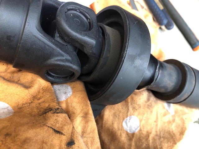

Par contre j'ai un doute, si quelqu'un pouvait me confirmer que je délire pas :
mon arbre de transmission a l'air verrouillé avec une sorte d'écrou qu'il faudrait dévisser avec une flef de 46mm
La pièce numéro 5 => https://www.realoem.com/bmw/fr/showpart ... Id=26_0129
Si c'est bien ca, ca va etre drole a desserer...
