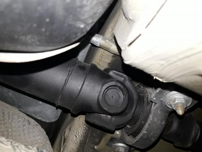

Bonne idée darkgyver. J'ai dévissé la plaque pare chaleur et les fixations du silencieux en le laissant en appui sur une chandelle. J'ai pu faufiler ma main pour accéder à l'arbre de transmission. Le caoutchouc du palier central semble en bon état. En tirant sur l'arbre, il bouge de quelques millimètres au niveau du pallier central.
Qu'est-ce que vous en pensez ?
Messages : 85885
il bouge????
bizarre!
en transversal (perpendiculaire) à l'axe ou en longitudinal?
à priori, je dirais que c'est pas normal si c'est quelques millimètres!

J'ai fait le même test que sur cette vidéo à 1min51 (Palier X5 HS) : https://youtu.be/NzCDfcnnMzQ?t=111
En tirant sur l'arbre vers le bas (perpendiculairement à l'arbre), j'arrive à le faire bouger de 2 à 3mm au niveau du caoutchouc du palier central grâce à l'élasticité de ce caoutchouc.

J'ai démonté la ligne d'échappement pour avoir un accès plus facile. Finalement lorsque je tire sur l'arbre, il bouge quasi autant que dans la vidéo au niveau du palier. Le caoutchouc du palier central n'est pas en si bon état que ça et celui du flector est légèrement craquelé en surface. Je vais commander un flector et un palier central pour les changer.

J'ai terminé le changement du flector et du palier central d'arbre de transmission.
J'ai fait 2 essais sur route et il n'y a aucune différence. Le bruit est identique ! :gr:
J'ai essayé de rouler avec les sièges arrières rabattus et le bruit est encore plus fort. Le bruit semble localisé à l'arrière.
