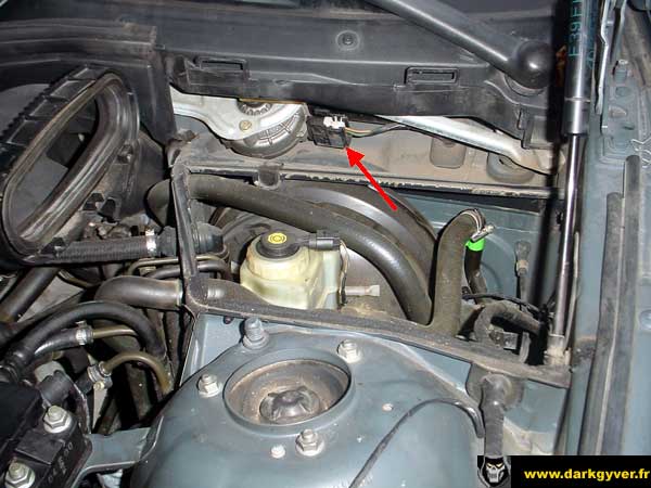

Re; probablement qu'il a tiré sur les fils qui alimentent les essuie glaces sans même s'en rendre compte!
Ils sont cachés derrière le boitier fusible....
Comme il a travaillé dans ce coin, je pense que c'est la première chose à vérifier!!! :clin:

Messages : 85885
C'est de cette prise que je parle!
Comme tu peux le voir, c'est juste à côté du mastervac.....
Il est vrai que ce n'est pas le boitier fusible, mais le boitier filtre! :clin:

Message par belphegor2006 »
j'ai tester le courant arrive jusqu au moteur
donc je pense qu il faut le changer qu en pense tu
a la prise prise en vue sur ta photo
Messages : 85885
Oui !! J'avais compris!!! :clin:
Mais la couleur des fils???
