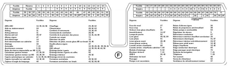

Je sait pas comment c'est sur les autres E46 "Française" mais sur la mienne (Allemande) la plaquette fusible dans le compartiment fusible du vide poche passager est en Allemand.
Hors je n'ai trouvé aucune plaquette de ce genre en Français la seule dispo. en cherchant avec le VIN de ma voiture est en Anglais.
Donc je me suis attelé à en faire une en Français qui se loge en lieu et place de celle d'origine au format "draw" de libreoffice ou open office (odg).
Pour ceux que sa intéresse je partage volontiers cette adaptation qui comporte 2 limites de découpages pour une marge de plastification. Modeste contribution de ma part à l'assos. :oui:
