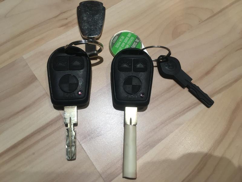

mon souci : je dispose de clef a 3 boutons celle la Image
la centralisation fonctionne quand j ouvre avec la clef dans la serure de la porte cote conducteur et cote malle arrière tout s ouvre et tout se referme.
ma question et est ce que tout les voitures E36 de finition wordline et avec ses clefs a 3 boutons on a la fonction centralisation a distance ?

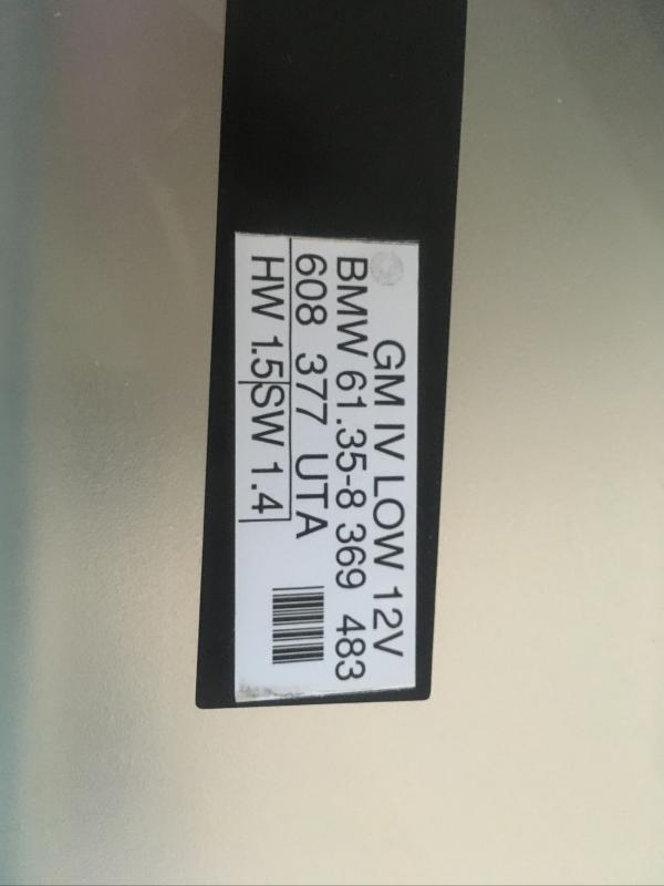

De mon coté j ai vérifié tous les fusibles remis des piles neuve dans les télécommandes ,et j ai fait remplacer les 3 relais siemens a l intérieur du ZKE qui et celui ci
j ai meme racheter un zke identique sur ebay et toujours pareil j ai fait les manip des clef et rien ...mon retro a l interieur a aucun fil donc ou et l antenne pour recepetionner si j’ai l option.

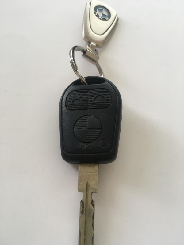

je dispose de clef a 3 boutons dont celle la:
De mon coté j ai vérifié tous les fusibles remis des piles neuve dans les télécommandes ,et j ai fait remplacer les 3 relais siemens a l intérieur du ZKE qui et un GMIV LOW UTA ,
j ai même racheter un zke identique au mien et toujours pareil j ai fait les manipulations pour l apprentissage des clefs et aucun résultat mon retro a l intérieur a aucun fil.

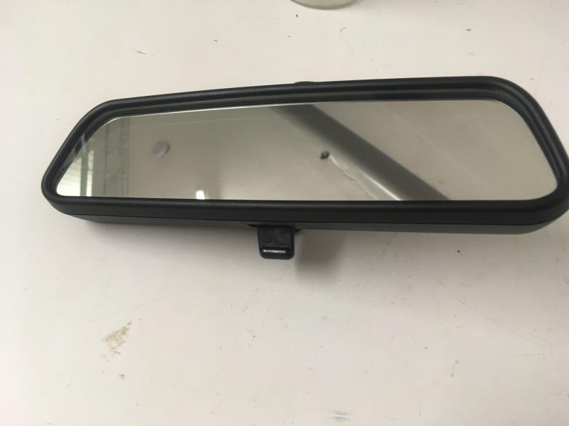

bonsoir alor oui j attend même 30 minutes comme il préconise j avait penser au cable qui va au coffre mais non puisque la central se ferme bien voici mon retro
j avoue que la je sais plus j ai meme démonté la clef et mis du bombe contact a l intérieur .
et du coup j ai pas démonter le miroir du retro pour vérifier parce que quand je fait l apprentissage la led clignote bien pendant 10 secondes comme décrit dans la procédure mais la centralisation ne s active pas je seche .....

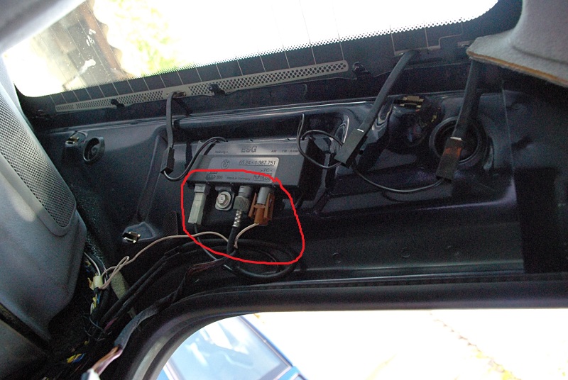

ok super on avance alor j ai vu l antenne en démontant la lumière part contre pour enlever le cache a l arrière y a t il une manip particulière je voudrais pas tout bousiller.

bonjour du coup quelle fil et utilise pour la recpetion radio pour la centralisation a distance ?
Messages : 11821
Vérifie déjà l'état de ces files. Si tu sent la moindre boule ou que le cable se déforme voir semble avoir une ligne droite c'est probablement casser. Pour éludé tout doute peut regarder le montant coté passager?

dite moi ma clef et radio ou infrarouge ? et j ai aucun fil qui sort du plafonnier car j ai vu qu il exister différent retro donc 1 qui a la fonction radio 433mh .
Rétroviseur intérieur manuel / Radio 433 MHZ ref ; 51168213046 met apparemment il faut des fils pour le brancher donc cette piste et a écarter.
Messages : 11821
Exactement, d'ou ma première proposition de localisation dans le retro. En faite ces clé supporte les deux montage. La réponse est au dos de ta clé si elle est pas trop lisse. Donc dans le boitier à l'arrière. Regarde si le jus arrive, si la recpetion radio est bonne (t'allume la radio et tu regarde si tu capte bien et clair). Chez toi considère qu'elle n'a que 2 boutons, le troisième c'est pour la lumière pas pour le coffre.

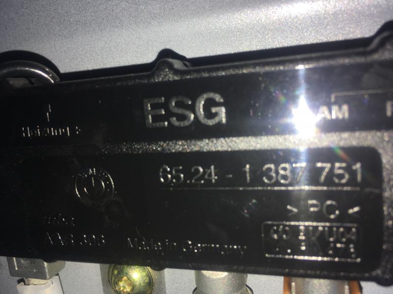

donc je suis passer chez bmw ce matin je vous montre mes 3 clefs (je presise que c est une premiere main donc pas de bidouille)
le chef d atelier a regarder sur le logiciel avec mon vin pour voir les options apparemment ma voiture qui et de 97 finition wordline n a pas de centralisation a distance il a trouve ça bizard sachant quelle et française pas d alarme non plus il a pensé q u en 97 il donner ces clef la meme si il avait pas de centralisation a distance j aurai du apparemment avoir des clefs basique.

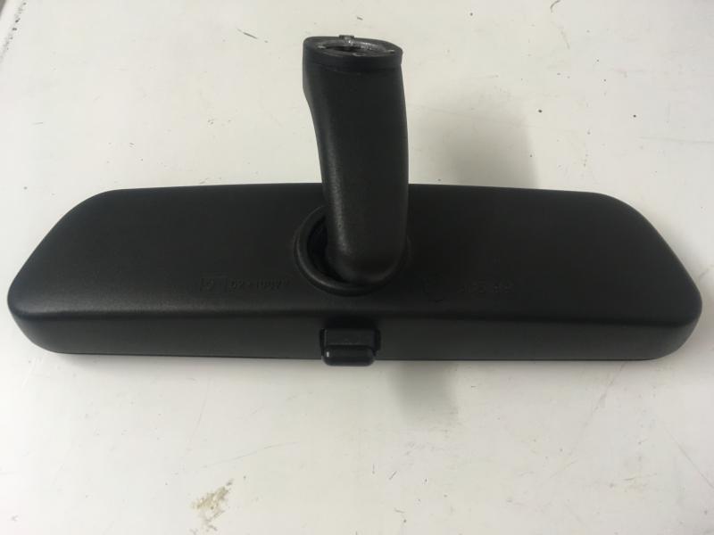

j ai apporter clef retro et ampli d antenne celui la il dit que l ampli n a rien a voir avec le systeme radio 433mh:
le retro qui et manuel et sans rien
q en pensez vous ??
Messages : 11821
C'est plus que bizzard. On ne donne pas des clé à télécommande si il n'y a pas de VCD... Si ce sont des clé 433 mhz il y a un soucie, en 1997 c'est censer être de l'infra rouge.... à se demander si ils ont pas vendue des clé en remplacement de celle d'origine suite à la perte des clé d'origine.
