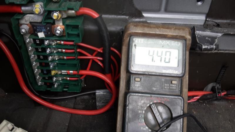

ON profite de ce weekend pour cherché plus avant ....
on m"a preter un ampere metre pour faire des mesures sur la voitures et vite fait hier soir je me suis amuser a juste faire une mesure entre le moin de la batterie et le cable moin de la voiture et la on a quand meme une valeur qui ce balade entre 4.7A et 5.2A
ET ca juste en sortie de batterie ....aujoud hui je vais tester le fusibles qui sont juste derriere la roue de secour il n'y en a que 7 ou 8 ca le donnera deja des piste ou cherché .....
Si tu mesure en aillant ouvert une porte ou autre tu sort le module de sommeil :mdr: (mode veille)
faut tirer des fils externes pour avoir une mesure précise....5.2 A au repos c est énorme ..

bon cet aprem porte de la voiture fermé et juste le coffre ar ouvert mais avec les plafoniers eteint ....
j'ai controler les quelques fusibles qui sont a l'arriere droit dans le coffre et là rien aucunes variation de l'ampérage .....
donc je ne suis pencher sur la boite a fusible qui est juste derriere la roue de secours .....

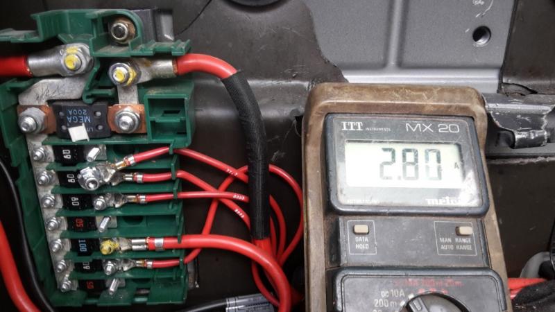

comme la batterie est un peu descendue a 12.8v on a une conso de 4.40 a a vide sans rien d'allumer dans la voiture ...

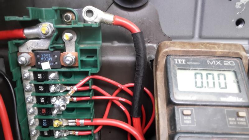

si je debranche le deuxieme cable en haut qui est relier au fusible de 60A ....la conso tombe a 2.81 A......
ET quand je debranche le gros cable au dessus qui est relier au fusible de 100 A ....la conso tombe a ZERO ......
DONC SI QUELQU UN peu me donner des info sur ces deux cables pour savoir ou ils vont et quels accessoires ils desservent .......
si je deconnect les autres cables de cette boite rien ne ce passe .......
