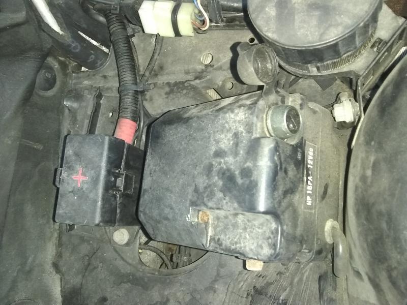

J'ai sur ma E36 320i M50 avec vanos de 1993, un système d'alarme avec un boitier rouge ( marque SDM il me semble, logo avec un chien de garde ) sous le module du régulateur de vitesse, derrière la boite à gants.
La sirène de l'alarme sous le capot déconne : elle sonne en permanence en sourdine lorsque le contact est coupé, le son produit est vraiment très faible il faut vraiment être dans un environnement silencieux pour l'entendre.

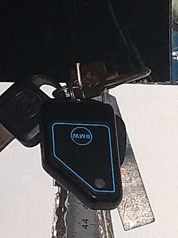

J'ai récupéré sur une autre E36 320i M50 de 1991 :
- Un jeux de deux télécommandes ( photo )
- Un système d'alarme Serpistar ( boitier noir rectangulaire branchements au faisceau différents du boitier SDM rouge de ma voiture)
- Un module ZVM
LE TOUT FONCTIONNAIT PARFAITEMENT SUR LE 320i DE 1991
MA QUESTION : Est-il possible de pouvoir utiliser ces télécommandes sur ma voiture et de remplacer ou réparer le système d'alarme qui déconne ?

Messages : 23773
Elle est vielle cette alarme??
Si ta sirène émet un son en permanence , elle doit être normalement auto-alimentée et je ne serait pas surpris que sa batterie soit en fin de vie .
Du moins c'est ce à quoi cela me fais penser .
Tu as essayé de la couper avec la clé ???
- Un module ZVM

gyropinpon a écrit ::coucou:
très juste! :+:
Le prob est que ces boitiers ato alimentés ne se réparent que rarement!
voir si la tienne se démonte! (klaxon!)

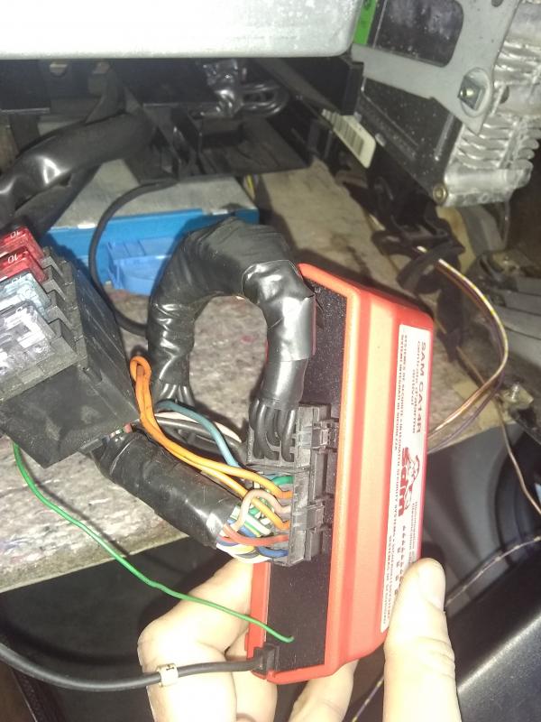

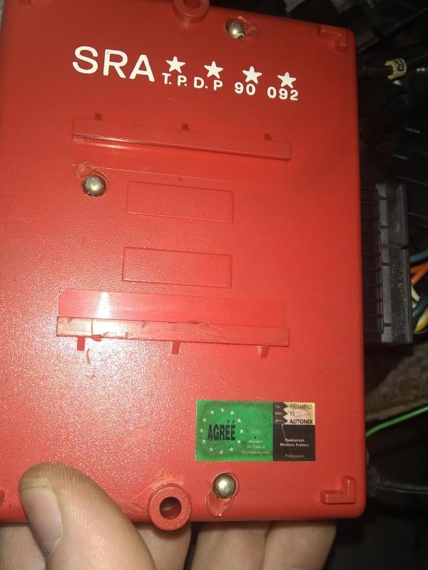

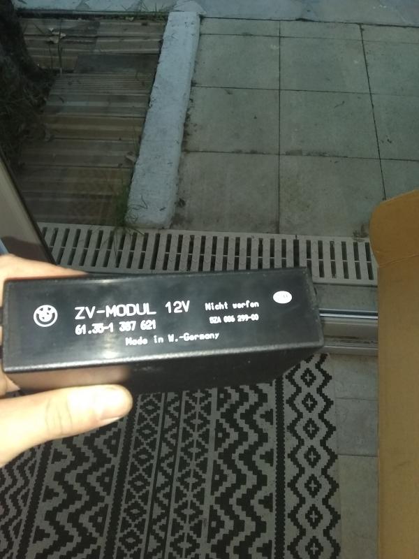

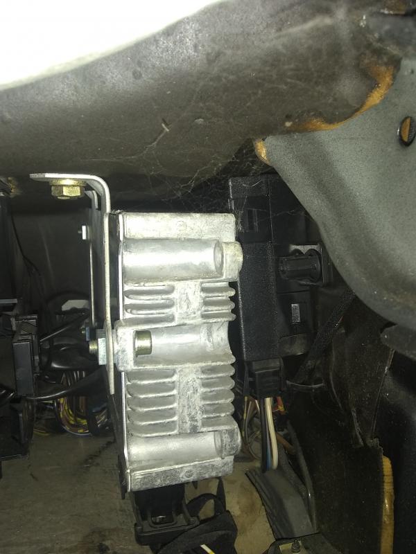

- J'ai tenté de désactiver la sirène avec la clé, en vain... Ca continue de sonner en sourdine: iui ui ui ui ui ui ui ui............ Contact coupé.
- A mon avis j'ai un ZVM, caché derrière le module ABS, :photo2: :
- L'alarme Serpistar, avec télécommande et sirène, :photo2: :
- Alarme et Sirène actuelles (qui merde), :photo2: :
- Module ZVM que j'ai récupéré sur ma précédente voiture, :photo2: :

Tu ne m'as toujours pas dit si tu avais l'antidémarrage ou non avec cette alarme !
si elle n'en a pas, il suffit de suivre les fils et de le débrancher partout du faisceau origine
remplacer le ZVM est une mauvaise idée! (surtout que c'est à époque charnière pour le faisceau électrique!)

Comment savoir si l'alarme SDM fait aussi antidémarrage ? Je n'ai pas la notice...
Tu veux dire que si elle ne fait pas antidémarrage, je suis le faisceau pour la débrancher, je la vire complétement, pareil pour la sirène qui déconne ? ( j'aime pas garder des trucs qui ne fonctionne pas sur la voiture... )
Et du coup je ne peux pas utiliser l'alarme et mes télécommandes de ma précédente voiture sur la nouvelle ? :cry: ( c'est surtout les télécommandes qui m’intéressent à la limite l'alarme je peux m'en passer... )
Bonne journée :coucou:
pour savoir, c'est pas dur! :lol:
tu débranches le boitier alarme (prise compacte) et tu essaies de démarrer (sans rien faire de plus!)
si elle démarre encore, c'est qu'il n'y a pas d'EWS intégrée dans l'alarme
si elle ne démarre que ((et uniquement) avec le boitier alarme branché, alors il y a un EWS.....

L'alarme est effectivement équipée d'un antidémarrage, j'ai donc débranché la sirène de l'alarme et je l'ai ensuite déposée ( la sirène ). Plus de problème de sirène qui vide la batterie ( je l'ai d'ailleurs ouverte pour voir à l’intérieur, quelque chose avait cramé sur le circuit imprimé, le problème venait donc de la sirène qui était HS ).

Est-il donc impossible d'installer un système d'ouverture à distance avec mon jeux de télécommandes récupérées de mon ancienne voiture sur l'actuelle ? :jap:
:annee:
Tu ne pourras pas (très peu de chances!), utiliser les anciennes télécommandes, mais par contre, tu pourras aisément monter une commande à distance
comme ceci!
lis bien.... tout est expliqué!
