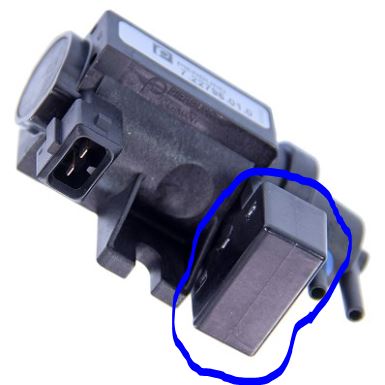

Contrôler la clarinette de de distribution de dépression (en jaune ci dessous) pour l état des durites et surtout voir si les duites qui vont au support moteur ne fuie pas.
La durite qui va au contrôle des papillons est comment ? Chaque durite craqueler ou effilocher dois être changer.

ton electrovanne d EGR est :mort2: mais as tu verifier les tuyaux de depression sur tout le circuit
l EGR fermée c est pas ça qui te fais perdre de la peche au contraire tu pourrais méme en gagner a bas regime :mdr: :mdr:
:oui: un support moteur claqué peut te faire perdre de la puissance puisqu ils sont piloté de la méme façons que le turbo et l EGR

Les durites sont bonnes. Bien fixé ni craquelé ni poreuses.
Sur l’electrovanne la dépression arrive mais n’en sort pas. Quelque soit le régime moteur.

EV de commande turbo:

EV de commande turbo: inverser avec celui de l’egr. Fonctionne je pense. La tige monte et descend sur le turbo.
Prise EV turbo: nettoyer. Pas de soucis. Et on entend bien le sifflement du turbo.

Prise capteur de pression de rampe. Je ne vois pas quelle capteur c’est. Peux tu me montrer sur une image stp.
Les pièces sont pas de chez bmw mais j’essaie de mettre des pièces neuves de marque plus ou moins connus.
Pour rappel celle de l’egr est neuve mais ne change rien. Pas d’aspiration sur la durite noir/bleu qui va à l’egr. La prise est bonne et pas de fil coupé. Et mon multimètre a rendu l’ame Y a quelques jours donc je ne peux rien tester pour le moment.
Messages : 11830
Cercle rouge sur la photo:
SI le turbo à retrouver sa fonction normale en inversant les EV, l'EV qui est sur l'EGR est morte. Pour rappel tu écris plus haut: la tige de turbo yoyotte. Si elle ne yoyotte plus et est stable, l'EV était hs ce qui explique que tu n'est pas d'air qui arrive à l'EGR
