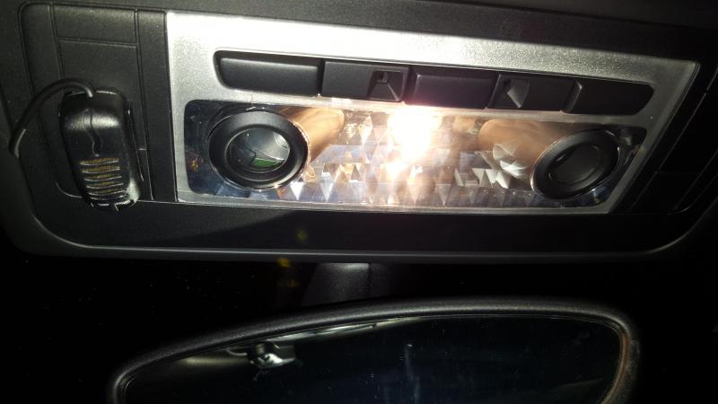

Je me suis aperçu en cherchant mon moteur de capote que j'avais un module bluetooth, dans le coffre.
J'ai également un micro sur plafonnier.

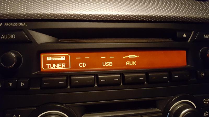

Voici l'autoradio
On ne voit pas dans le menu de téléphone ou de bluetooth.
Pourtant j'ai le module dans le coffre, la documentation d'origine pour le téléphone bluetooth et même le micro
Peut être faut il activer une option?
Messages : 11831
Déjà le micro est pas d origine. Ensuite comme c est un professional tu dois avoir les boutons de prise en ligne et raccrocher à droite du panneau si c est pas le cas t à pas le bon poste radio

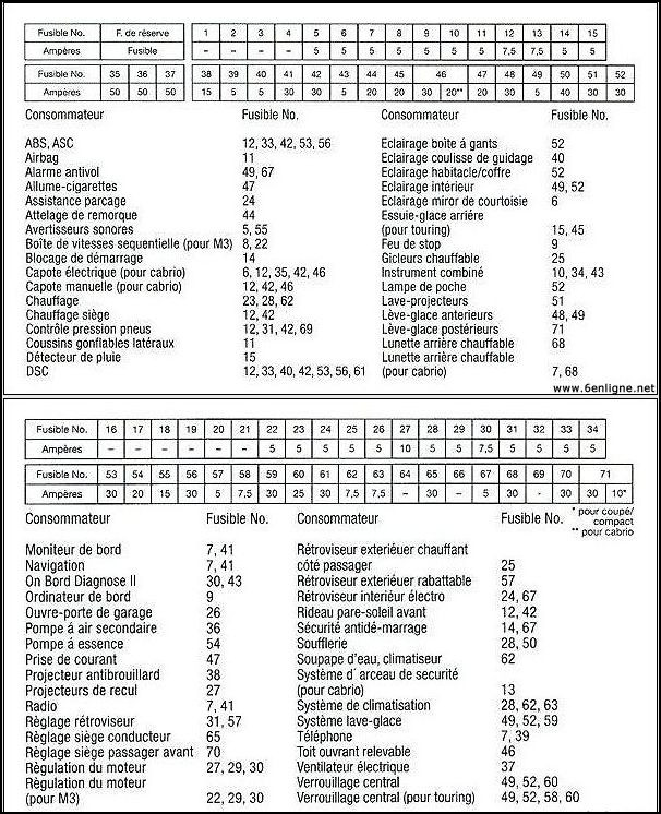

Il faut tester appuyer sur le Bouton 5-10 sec sinon rien n apparait. As tu verifier les fusible?

Messages : 11831
Alors pour E88
Fusible 7 et 39

Je viens d'aller voir les fusibles pour ma 88, ils sont touts OK
