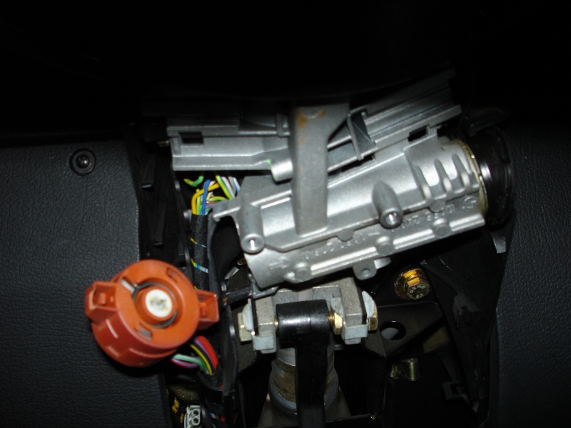

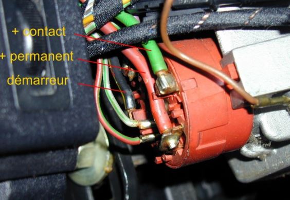

Le contacteur tournant au cul du neiman

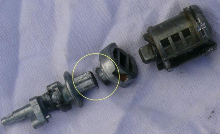

et souvant on peu aussi voir que l'axe qui sort du neiman (peut se trouver au détail sur le net) à morfler:
Donc tu peut soit démonter le contacteur pour vérifier le jeu soit prendre les mesure sans contacte entre chaque fil et un point de masse puis avec le contacte.
Dans tout les cas vérifier la santer de l'axe d'actionneur sera utile car si le contacteur est encore bon mais l'axe hs tu pourras faire les teste en actionnant le contacteur avec un tournevis.

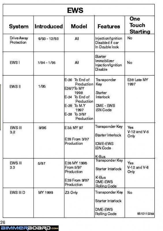

Donc pas d'anti démarrage sauf si tu as une alarme et la il faudra partir à la pêche au coupe contacte dans le faisceau en partant depuis l'alarme pour les supprimé un après l'autre.
