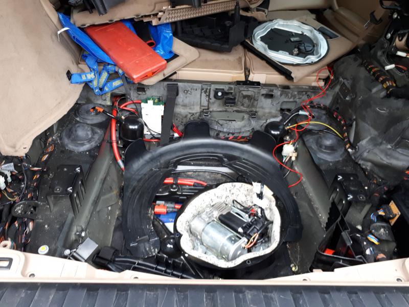

Salut loffense,
J'ai changé les 4 boudins pneumatiques, mais cela n'a rien à voir. Depuis que les capteurs ont été cassés, j'ai le message " correcteur d'assiette HS ".
Donc j'ai changé les capteurs. Quand au coffre tout est déjà démonté, je prendrais une photo ce soir si ça peut t'aider.

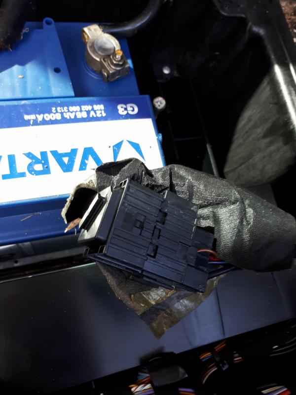

J'ai déjà vu cette photo, et ayant vérifié, pas de relais sur le compresseur.
C'est vrai que c'est bizarre, mais je connais l'historique de cette voiture ( voiture de direction, puis un médecin, puis moi ) et n'a pas été bricolée.
- Messages : 11822
Est ce que tu as au moins le support pour le relais? je souçonne le dépanneur de l'avoir enlever... Si c'est pas le cas suis les fils jusqu'a que tu trouve le support de relais. Il est obligatoire pour le fonctionnement du compresseur.
