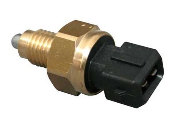

- Messages : 11821
Faut suivre celui le faisceau depuis la boite et mesurer la résistance du capteur (normalement 0) si tu as un contacte passant il est mort ou mal monter.
nasocr
- Technicien supérieur
- Messages : 1080
- Inscription : lun. 2 nov. 2009 01:00
- VIN 1 : BG23274
- Véhicule 1 : E34 M50B25 Pr02/91 saloon Tr:Manual
- Localisation : ile de france
désolé je n'ai rien compris
- Messages : 11821
Pas de soucis... tu prend un multimetre et tu mesure si il y a un passage de courant entre les bornes du capteur de recul. Tu ne devrait pas avoir de passage de courant (test de diode ou test de résistance). Entre ces 2 broches:
