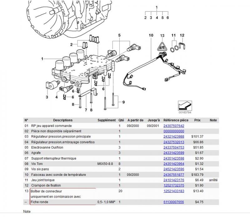

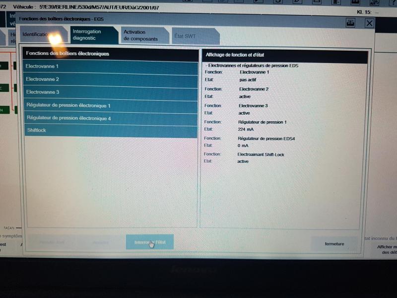

d'après le verrouillage s’effectue avec le régulateur de pression ESD4.
ci-joint photo prise au ralenti et à l'arret
J'aimerais contrôler la pression dans celui-ci en roulant pour voir si les valeurs sont cohérentes, mais comme les valeur sont affichées en mA, il faudrait que je trouve le rapport pression/courant en sortie de capteur.
Si j'ai un doute peu être serait-il possible de changer ce régulateur en même temps que la vidange. Je ne sais pas non plus il y a une électrovanne qui pilote le verrouillage.
quitte ç ouvrir le carter pour la vidange j'aimerais changer ce qui est en rapport avec le verrouillage de convertisseur.
Il faudrait encore savoir à quoi on a accès en retirant juste le carter de la boite.

voici ce que j'ai trouvé sur la boite auto
Je pense qu'il faudrait tester/changer le régulateur 4.
Après je ne sais pas si une électrovanne intervient dans le verrouillage du convertisseur.
Tout ce que je sais c'est que quand je fais la vidange et que je change la crépine j'ai accès à tous ces composants.

Bonjour messieurs,
Je vous remercie pour tous ces échanges. Je n'ai pas eu le temps de répondre avant car je suis très pris dans les travaux a la maison. Concernant le roulement du convertisseur je reste sceptique, un roulement qui bourdonne à une vitesse données et à un certain couple . . . à voir.
Tout ce que je sais c'est que le fait d'avoir réinitialisé les paramètres d'adaptation de la boite à décalé le problème. au lieu d'avoir le problème vers 90-100km/h je l'ai maintenant vers 110-120 km/h.
Et comme je fais essentiellement de la route nationale, j'ai donc le problème que très rarement.
Moi je pense plutôt un un problème de pression dans le convertisseur. En effet, lorsque je passe la boite en mode sport, le régime moteur est plus élevé et je n'ai presque plus le problème.
De plus, lorsque je ressent le bourdonnement j’écrase la pédale, ce qui augmente le couple et le régime moteur et le problème disparait de suite.
Vu que je suis très pris dans mes travaux en ce moment je pense que je vais essayer de patienter un peu, et cet été, je ferais une vidange complète et changement de la crépine, et j'en profiterais pour changer le régulateur de pression ESD4 vu qu'il sera accessible. Peut être y a t-il un moyen de le tester avec la valise en roulant. Je vais essayer de prendre le temps d'essayer ça. De verrouiller le convertisseur en roulant et lire les info de pression du régulateur.
Qu'en pensez-vous ?
Qu'en pensez-vous ?
